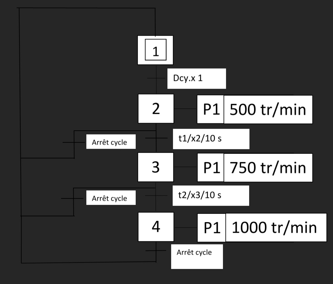

Bonjour je dois programmer un automate M221
A l'appui du bouton marche sur l'ihm le motopompe démarre à 500 tr/min, 10 secondes après elle passe à 750 tr/min , 10 secondes encore après elle passe à 1000 tr/min
Le système contient un variateur, 1 capteur de debit et 1 capteur de pression
Voici le grafcet
Aider moi svp
Messages : 7164
Re: [M221]
On s'autorise à penser que c'est un moteur Triphasé à 1500 t/mn à 50 Hz et que la consigne vitesse variateur est de 10V pour 50Hz et que ya une sotie analogique sur le M221. à confirmer
Si c’est la cas, configurer la sortie ana. en 0/10V ,plage mini=0 maxi=1500 puis suffit de mettre la valeur en t/mn dans %QW1.0 en fonction de l’étape active

Oui désolé j'ai oublié de préciser
Vince999
Messages : 10
Enregistré le : 19 mai 2023, 19:33
Re: [M221]
Message par Vince999 »
D'accord je vais essayer
J'ai un autre soucis au niveau des tempo de 10 secondes
Quand je fait le teste les tempo de marche qu'une fois elle ne se reinitialise(ne marche pas ) pas quand je fais d'autre teste
Comment résoudre ce problème ?

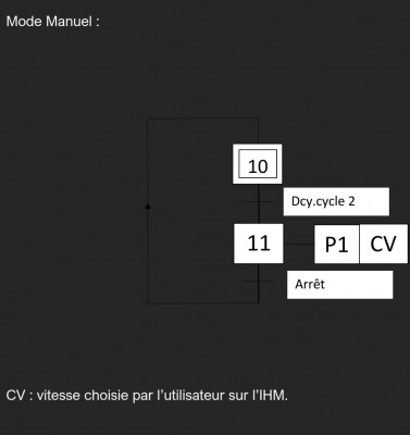

Et si je veux juste choisir le nombre de tour minute de 0 à 1500 tr/min sur l'ihm comment dois-je faire pour programmer cela ?

Dans ton cas ton IHM modifie sûrement un mot genre %MW15, qui est envoyé avec ou sans calcul vers une sortie analogique, je ne pense pas qu’il ait parlé de communication modbus tcp ou autre à ce stade.
Bon courage
