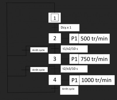

Bonjour je dois programmer un automate M221
A l'appui du bouton marche sur l'ihm le motopompe démarre à 500 tr/min, 10 secondes après elle passe à 750 tr/min , 10 secondes encore après elle passe à 1000 tr/min
Le système contient un variateur, 1 capteur de debit et 1 capteur de pression
Voici le grafcet Aider moi svp

On s'autorise à penser que c'est un moteur Triphasé à 1500 t/mn à 50 Hz et que la consigne vitesse variateur est de 10V pour 50Hz et que ya une sotie analogique sur le M221. à confirmer
Si c’est la cas, configurer la sortie ana. en 0/10V ,plage mini=0 maxi=1500 puis suffit de mettre la valeur en t/mn dans %QW1.0 en fonction de l’étape active

Oui désolé j'ai oublié de préciser
Re: [M221]
D'accord je vais essayer
J'ai un autre soucis au niveau des tempo de 10 secondes
Quand je fait le teste les tempo de marche qu'une fois elle ne se reinitialise(ne marche pas ) pas quand je fais d'autre teste
Comment résoudre ce problème ?

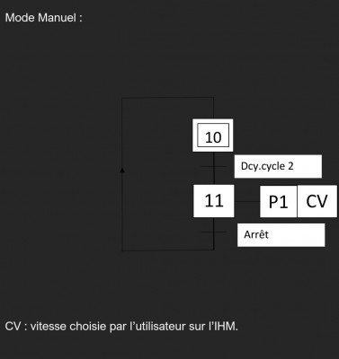

Ça c'est mon professeur, il veux utiliser se système pour des raisons pédagogiques avec des élèves
C'est pour voir les valeurs sur l'ihm
Je suis débutant en programmation je ne connais presque rien c'est pour ça que j'ai besoin d'aide
Modifié en dernier par Vince999 le 20 mai 2023, 00:04, modifié 2 fois.
Re: [M221]
Et si je veux juste choisir le nombre de tour minute de 0 à 1500 tr/min sur l'ihm comment dois-je faire pour programmer cela ?
