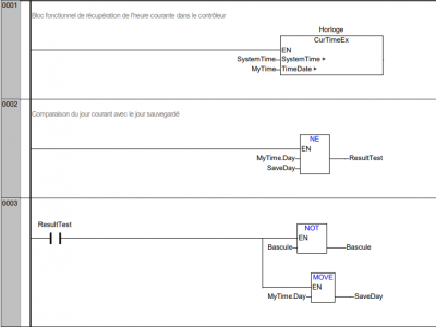

sinced a écrit : 01 juin 2023, 10:25
Squale a écrit : 01 juin 2023, 09:13 Bonjour,
Je cherche comment faire une alternance journalière sur un M221 sous Ecobidule basic, j'ai besoin d'utiliser un bit qui va changer d'état tous les jours à minuit.
J'ai essayé de récupérer le jour du RTC et de le stocker dans un mot, de faire une recopie de ce mot et de comparer ces 2 mots. Quand le résultat de la comparaison est différent c'est quand on change de jour (donc à minuit). Jusque là je m'en suis sorti mais je suis bloqué à ce stade, je ne sais pas comment inverser l'état du bit quand le changement de jour se produit.
A moins qu'il y ai une solution plus simple...
La fonction que tu cherches c'est 1 telerupteur. C'est à dire 1 bit qui change d'état chaque fois qu'on détecte un front montant d'un signal (en l'occurence à chaque miniuit).
Oui la fonction recherchée est bien un télérupteur qui serait basculé tous les soirs à minuit, j'ai testé cette solution et elle fonctionne (à part la première ligne car il faut convertir les heures et minutes qui sont en BCD).
zéro en BCD ça donne quoi en décimal d'après toi ? LOL
0000 en BCD ça fait 0 en décimal soit minuit

itasoft a écrit : 01 juin 2023, 22:24 (à part la première ligne car il faut convertir les heures et minutes qui sont en BCD).
c'est la question que je me posais.
Oups autant pour moi j'avais pas fait gaffe :oops:
