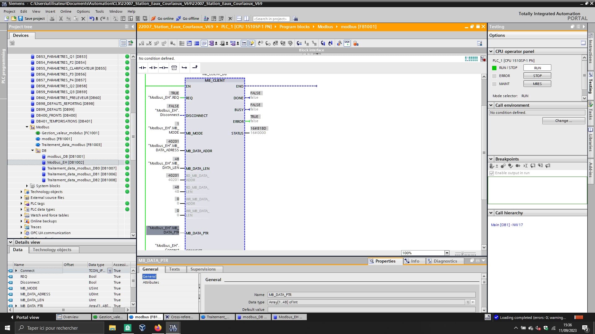

J'ai besoin de vous car j'ai fait communiquer un automate en modbus entre une PLC siemens et un module Endress+Hauser.
Jusqu’à aujourd'hui tout allais bien mais depuis 2 jours, j'ai l'erreur 818D qui s'affiche (voir photo)
Quelqu'un pourrais m'aiguiller sur ce qu'il ne va pas exactement.
Vous remerciant tous par avance, comme toujours

Du coup j'ai trouvé, dans RD_MB_DATA_LEN et ADDR il faut laisser a 0
bon bah voila :lol:

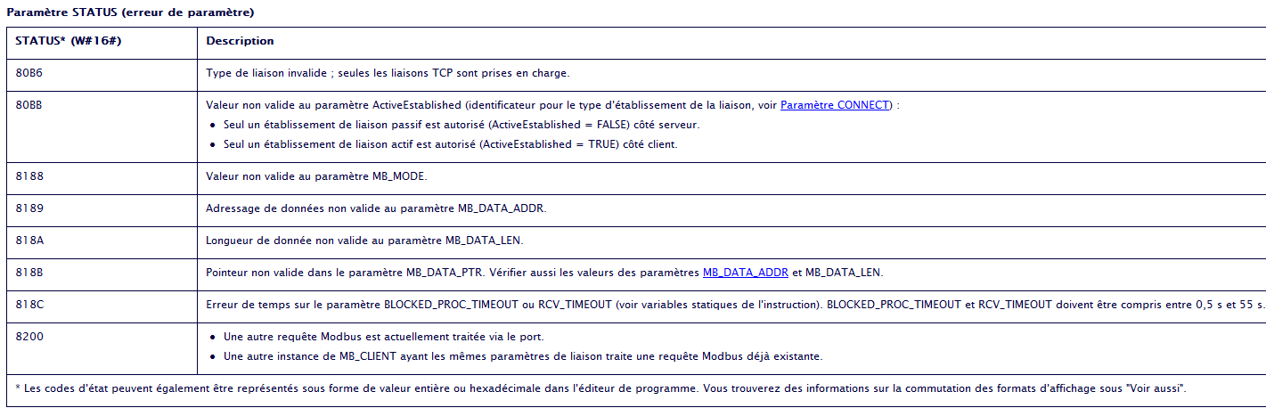

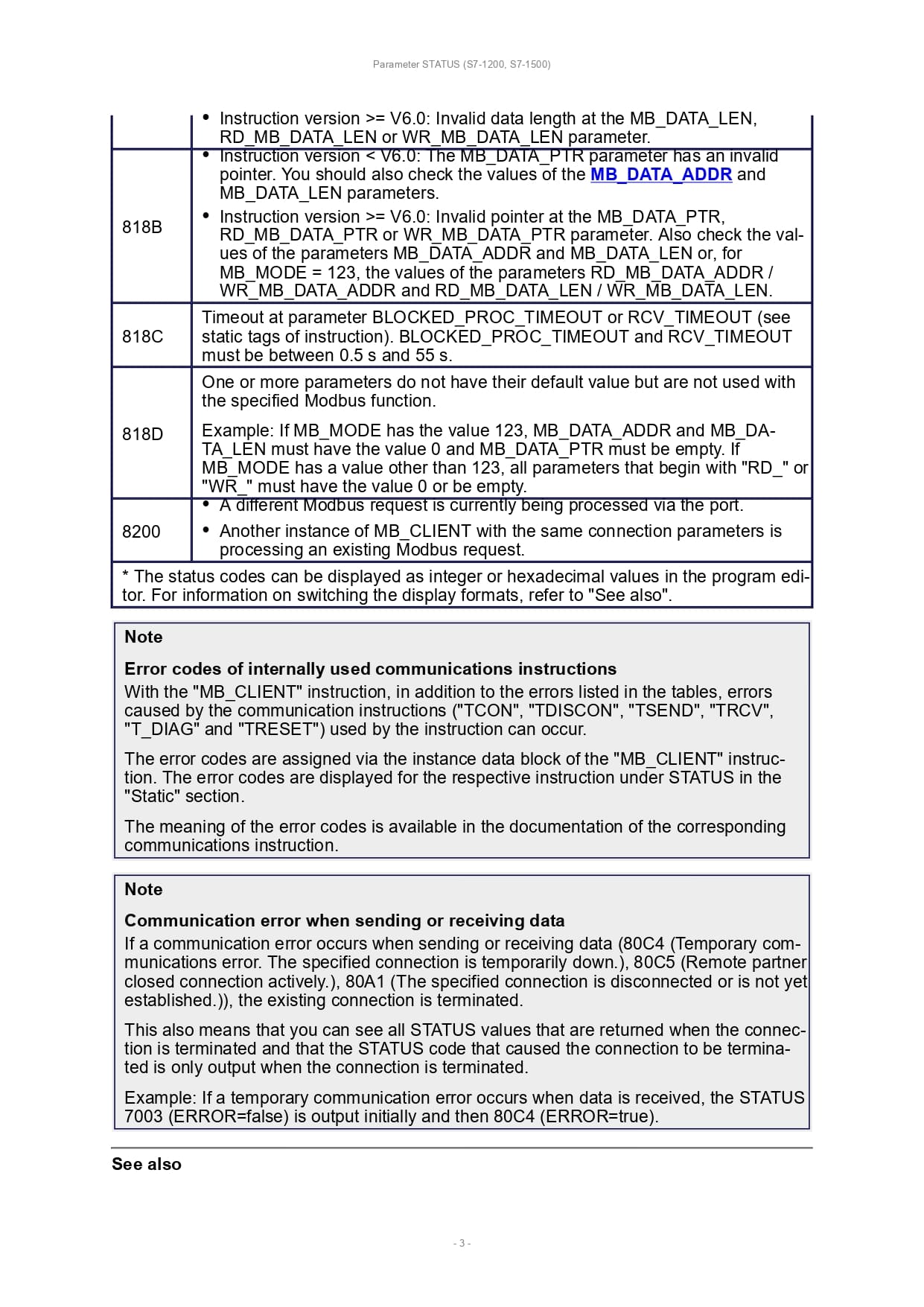

perso dans l'aide j'ai trouvé ça :
818D
Un ou plusieurs paramètres n’ont pas leur valeur par défaut mais ne sont pas utilisés avec la fonction Modbus spécifiée.
Exemple : Si MB_MODE a la valeur 123, MB_DATA_ADDR et MB_DATA_LEN doivent avoir la valeur 0 et MB_DATA_PTR doit être vide. Si MB_MODE a une valeur autre que 123, tous les paramètres commençant par "RD_" ou "WR_" doivent avoir la valeur 0 ou être vides.
Messages : 1953
Re: [TIA V17] Com Modbus erreur 818D

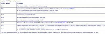

Mince, sur la doc de MB_Client j'ai ce tableau :
Je dois pas être sur la bonne page, alors !

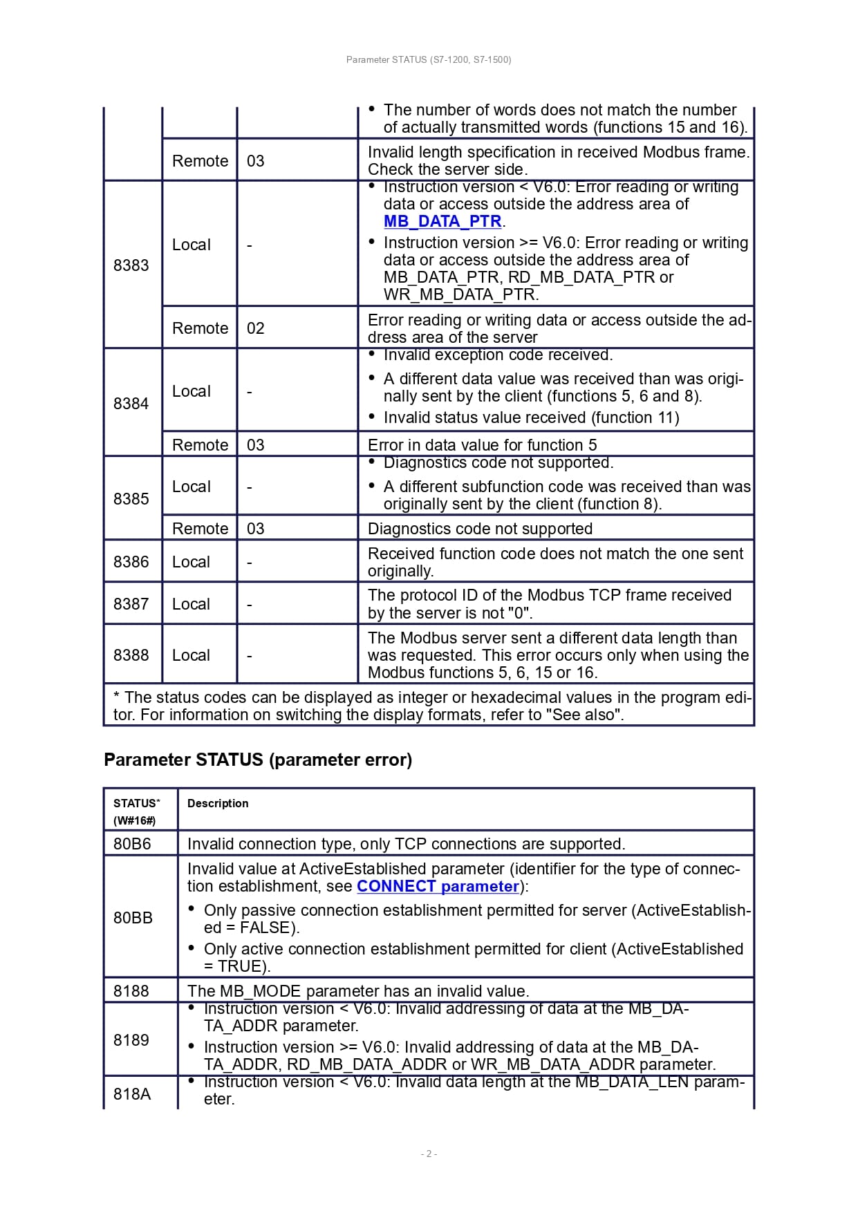

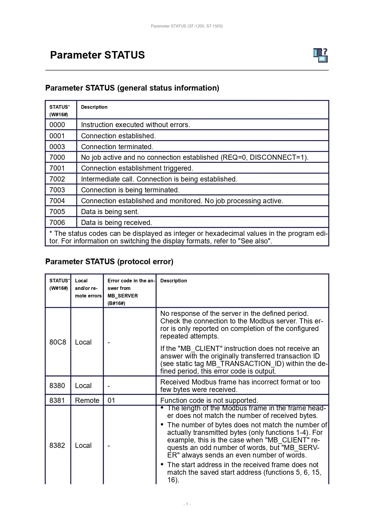

Allez ! tien c'est cadeau :
Messages : 1953
Merci !
Peut-être une nouveauté de TIA 17 (je suis en V16).
