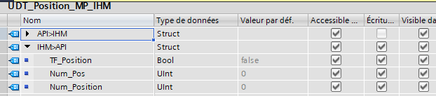

Un client me demande de lui faire un ‘faceplate’ dont voici la description :
Ce faceplate est un bloc ‘position’, qui, lorsque l'on appuiera sur une touche de l'ihm, enverra les consignes de la position correspondantes .
Il doit comporter un bouton et un numéro de position, qui servira de valeur d’index dans le programme.
Ce numéro de position doit être renseigné lors de la pose du faceplate dans la vue, et correspondra au numéro de position du mobile, avec les consignes correspondantes.
Voici l’UDT que j’ai fait :
Qu’est-ce qui faudrait que j’écrive pour que, lorsque j’appuie sur la ‘TF_Position’, la valeur statique de ‘Num_Position’ soit transférée dans le mot ‘Num_Pos’, svp ?
Je ne suis pas sûr de m’y être bien pris, pourriez-vous m’aider, svp ?

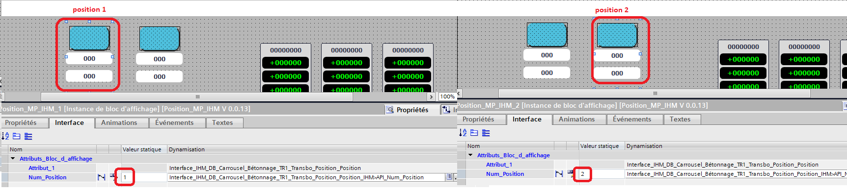

J'ai du mal a comprendre le besoin.
une valeur statique ne peut pas etre dynamisee.
Les index se gerent dans des variables de type INT. Mais apparemment ton client que que l'index soit defini lorsque l'instance du Faceplate est creee dans l'IHM.

Bonjour sinced.
C'est vrai que ce n'est pas simple à expliquer.
Il faut imaginer un axe avec 'x' positions (le client ne veut aucune limite de nombre de positions), qui ont chacune une valeur de position et vitesse.
J'ai donc un faceplate 'position' (un bouton + 1 numero de position à renseigner dans 'valeurs statique').
Si on a par exemple 2 positions, je voudrais qu'à la pose dans la vue IHM de l'unique faceplate position, on n'ait que la valeur de position à renseigner dans la valeur statique (1 ou 2 dans l'éxemple)
Sur appui bouton, je voudrais que cette valeur statique soit transférée dans un mot pour que je puisse m'en servir comme index dans le programme API, et ainsi aller pointer sur les bonnes valeurs de position et vitesse.
