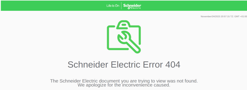

j'attend le retour de schneider car toujour inposible de reinstaller vijeo 6.3 plus un autre souci quand j'ai essayé.
j'ai une console KALHIX premium que je voudrais réinitialiser mais avant de le faire je voudrais savoir si ca remettra les logiciel de base dessus.
exemple j'ai désinstallé Vijeo 6.3 ES CE QUE CA ME LE REINSTALLERA
Ou si ca va les effacé car j'ai quelque soucis mais dans le doute, j'attend le retour du support technique schneider.
car on m'a passé la console quand je suis arrivé dans l'entreprise et tout était déjà installé

Quand j'essaie de télécharger Vijeo Designer 6.3 sur mySchneider, j'ai une erreur : Pour les autres versions, le lien fonctionne.
Ça ressemble à un retrait en catastrophe... ou une grosse maladresse.
Oui, si tout le reste fonctionne, attendez un retour de Schneider Electric, n'aggravez pas l'état de votre console Kalhix (qui vaut une fortune !)autoschnei a écrit : ↑24 nov. 2023, 15:17 j'attend le retour de schneider car toujour inposible de reinstaller vijeo 6.3 plus un autre souci quand j'ai essayé.
