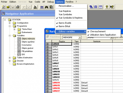

bonjour,
j'ai des variables en rouge donc chevauchement mais je ne trouve pas ou elle sont utilisées dans mon programme : ex %MW200.
comment puis savoir ou est utilisé toutes ces variables.
dpo

de mémoire il met un mot en rouge si par exemple tu utilises ailleurs un flottant %MF ou un double %MD
par exemple si tu as %MW201 en rouge, cherche %MF200 et %MD200 qui prennent 2 adresses

Et les octets ? %MW200 -> %MB400...
Messages : 1956
Re: chevauchement tsx 3721
Règles de chevauchement adresses Schneider :
%MDi ---> %MWi %MWi+1
%MWi ---> %MBi*2 %MBi*2+1
%MFi ---> %MWi %MWi+1

Comme sur la photo , si c'est en caractère gras (ex:%MW14 ,%MW15) , c'est qu'elles sont en chevauchement dans le programme mais il faut avant tout activer les options "chevauchement" et "utilisation dans l'application" dans l'éditeur de variables .
Si ce n'est pas en caractère gras et en rouge cela indique qu'il y a un risque de chevauchement mais n'est pas utilisée dans le programme.
