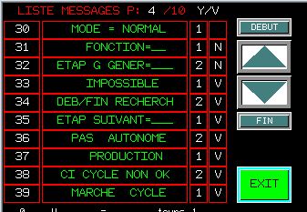

il faut se palucher à la mano une liste déroulante
-exemple -------clic zoom--------

wahhh pas mal !
ok tant pis je fait a la mano

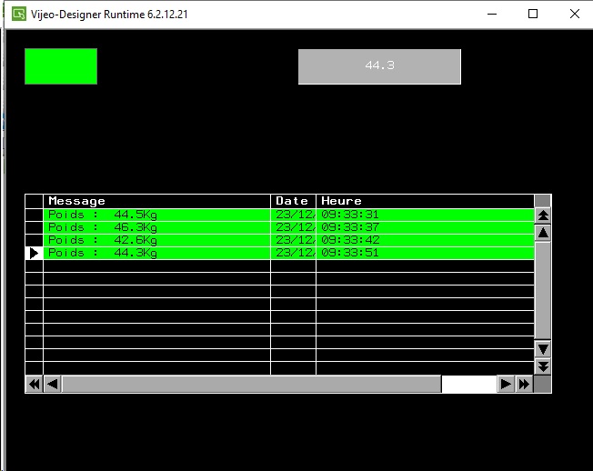

Il y a moyen de faire avec l'historique d'alarme. Tu a l'horodatage comme cela :

J'ai fait le test juste au dessus avec vijéo.

ça peut le faire largement !
Donc en resumé :
- je declare un nouveau groupe d'alarme
- dans la config, je coche historique puis je met a 200
- Je met mes 200 variable sous se groupe d'alarme
- je modifie chaque variable dans l'onglet alarme, je met :
- Type d'alarme ecart Fixe
- Cible 0
C'est ça ? J'ai pas l'habitude de faire ce genre de tableau donc bon....
Il aurais moyen d'effacer aussi les entrée du jour avec une variable TOR ?
merci
