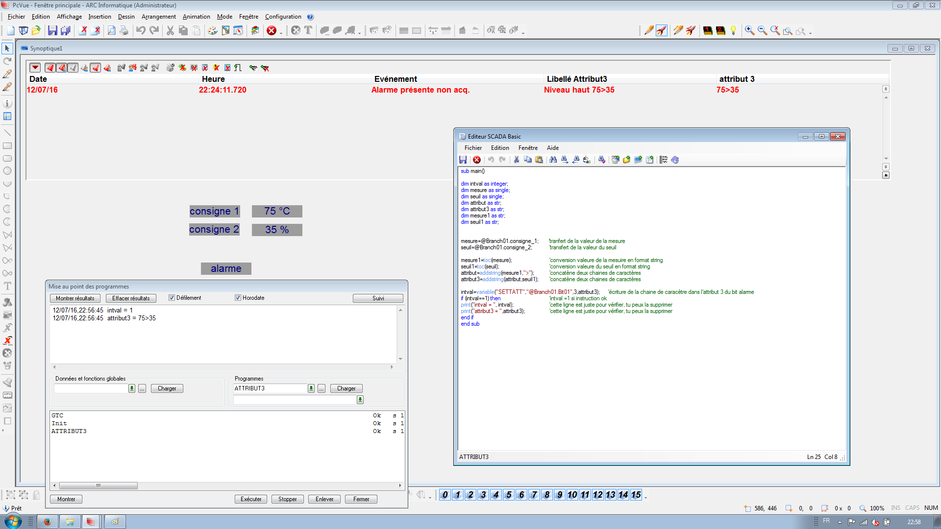

Boris87
Re: [PCVue] Architect - Alarmes
Message par Boris87 »
Hello @kevinAutom,
J'avais bien compris ton problème, c'est juste que la description d'un point tu peux pas la modifier via un programme scada.
Si tu veux afficher "Niveau Haut 90>50" et que le "90>50" soit dynamique tu est obligé de passé par un attribut.
J'ai rédiger ça si tu veux, il faut que le programme s'exécute de temps en temps, par contre l'attribut ne se met pas à jour dans le bandeau d'alarme tout de suite, il faut soit que l'alarme change d'état ou que tu ferme et ré-ouvre ta page d'alarme.
attribut dynamique
attribut dynamique

Merci à tous pour votre contribution.
J'ai donc utiliser l'Architect comme prévu.
Sur mon bit de défaut, j'ai ajouté un évènement programme, sur transition de 0 à 1.
Mon programme récupère le branche (passé en argument à l'aide de l'expression =TemplateInstance.FullBranch), puis les valeurs de variables que je veux afficher.
Je place ces informations dans l'argument 10.
Dans ma page message, j'affiche donc une colonne Message #T et une colonne #@A10
Je l'ai testé pour mon exemple "tache de maintenance", ce qui me donne une colonne "Tache à faire" (pas dynamique) et une colonne "Ranger ma chambre" (dynamique).
Mon seul problème (qui a été souligné par Boris87) est l'actualisation de l'arguement.
Le message s'affiche avant que l'argument soit écrit.
Pas de problème si vous naviguez sur un synoptique et que vous devez ouvrir une page message pour voir le détail (l'ouverture de page actualise l'argument). Si le message apparait alors que vous êtes sur la page message, vous aurez l'ancienne valeur de l'argument.
J'espère avoir été clair. Merci à tous.
