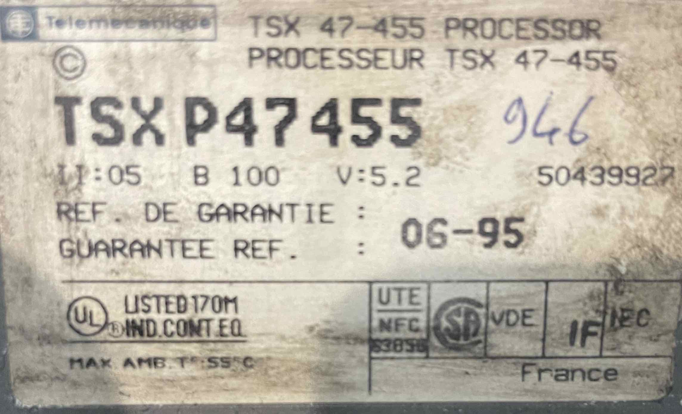

Re: récupérer données tsx 47
D'abord il faut connaitre la référence exacte de ton automate, sortir le processeur et faire une photo de l'étiquette collée sur le coté et nous l'envoyer
Est que sur la FT2000 sur XTEL le projet sur lequel ya le programme de ton automate Apparaît dans la liste des projets ????

Oui il y’a bien le projet mais je ne sais pas s’il est identique à celui qu’il y a dans l’automate je vais sûrement devoir faire un transfert , ce que je ne sais pas encore faire lol
Par contre l’écran de ma ft2000 ne s’allume pas , il y’a qque chose de spécial à faire au démarrage ?
Au pire je brancherais un autre écran ça me permettra de savoir si c’est lui qui est mort :)
Il faut ouvrir le projet et avec l’outil station « TRANSFERT » faire un transfert de l’automate vers le PC
