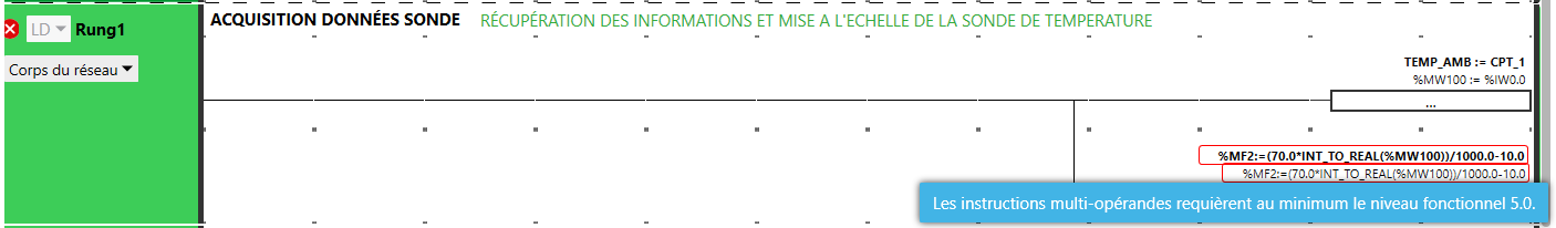

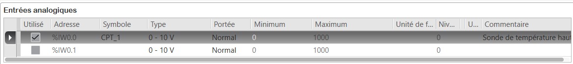

Bonjour pouvez vous m'aider à corriger ma mise a l'échelle de mes valeurs analogiques sur m221 reçu par une sonde de température de -10°c a 60°c sur une entrée 0 à 10v, le mini et le maxi ne sont pas réglable sur mon entrée..
Je suis partie sur le principe de la formule et l'équation publié dans le forum mais malgré tout j'ai une erreur.
Tout m'a l'air correcte ainsi que la syntaxe de ma fonction.
Merci d'avance de vos retours.
Re: [M221] Mise à l'echelle -10° a 60°c sur m221 0-10v
Voici la formule:
Valeurs mise à l'échelle Y = (Yb-Ya)/(Xb-Xa) * (X-Xa) + Ya
Avec X la valeur que reçoit l'automate qui est égal à 625 pts.
Voici mon calcul:
(+60°C - (-10°C) ) / (1000pts - 0pts) * (625pts - 0pts) + (-10°C) = (70) / (1000) * 625 - 10
= 0.07 * 625 - 10 = 43.75 - 10 = 33,75
Soit 34°C!
Tu vois pas que c'est écris qu'il faut mettre le niveau fonctionnel >=5
un grand merci pour vos lumières, le pb a été résolu et tout fonctionnement correctement.
Sinon en mode gros bourrin dans la configuration matérielle de ton entrée
TYPE : 0-10V
MINIMUM : -1000
MAXIMUM : 6000
Tu auras ta lecture directement sur ton %IW (à diviser par 100)

- Messages : 7805
Oui, sauf si c’est une entrée ana. intégrée au processeur c’est pas réglable
