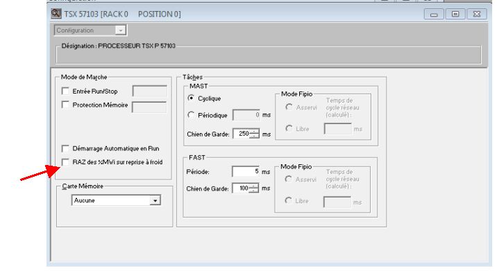

Dans So-machine paramètres de chargement as-tu décoché l'option de chargement <<Supprimer les objets %M et %MW>> ?

Que un RUN après un transfert soit considéré comme une reprise à froid ne serait pas étonnant.
Est que sur cet automate ya la possibilité de ne pas cocher la case comme sut PL7-PRO ?
