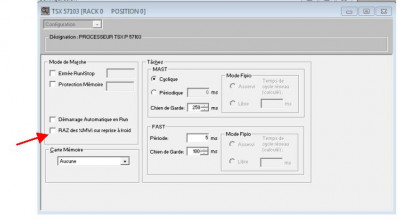

Est que sur cet automate ya la possibilité de ne pas cocher la case comme sut PL7-PRO ?
