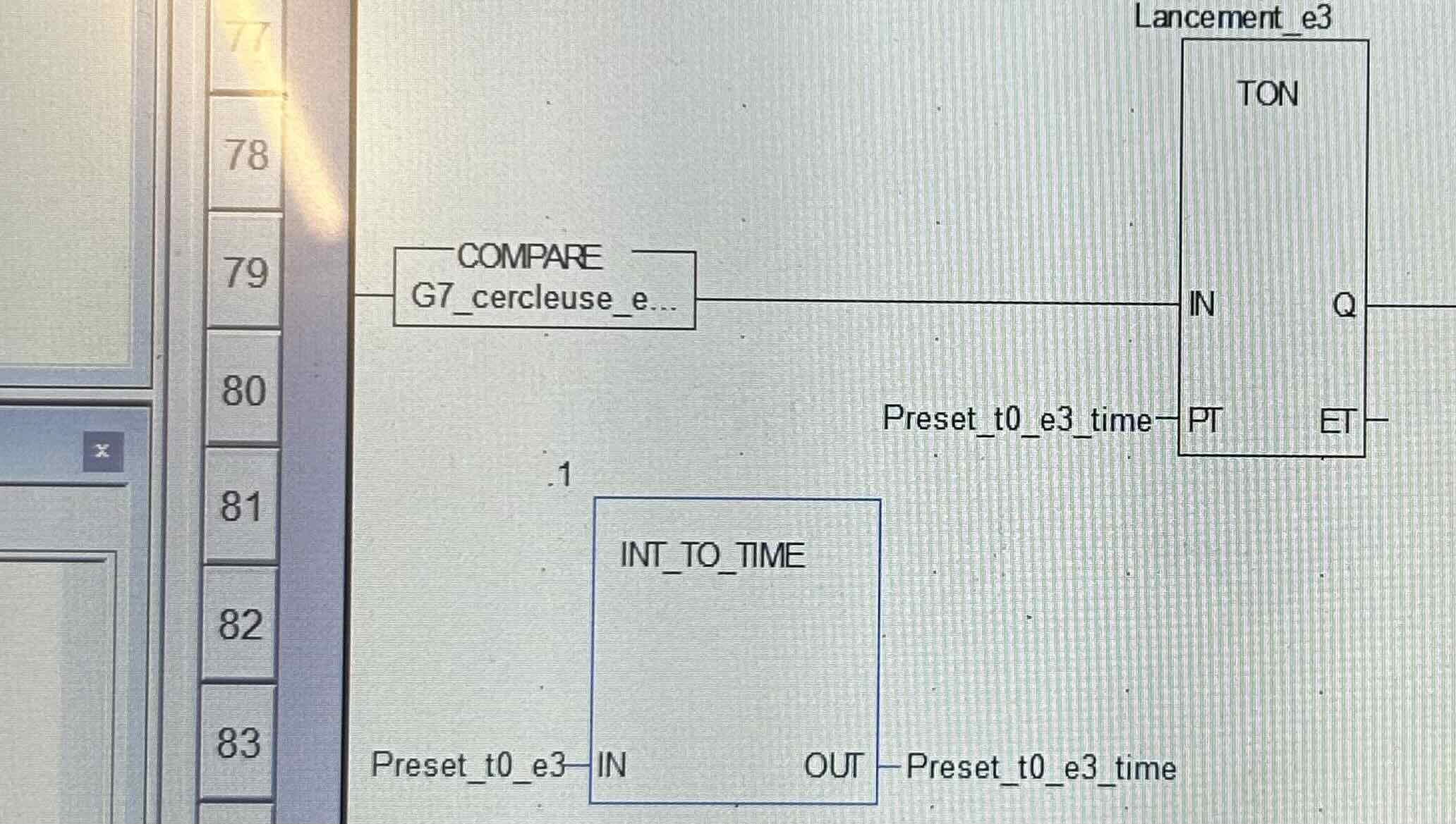

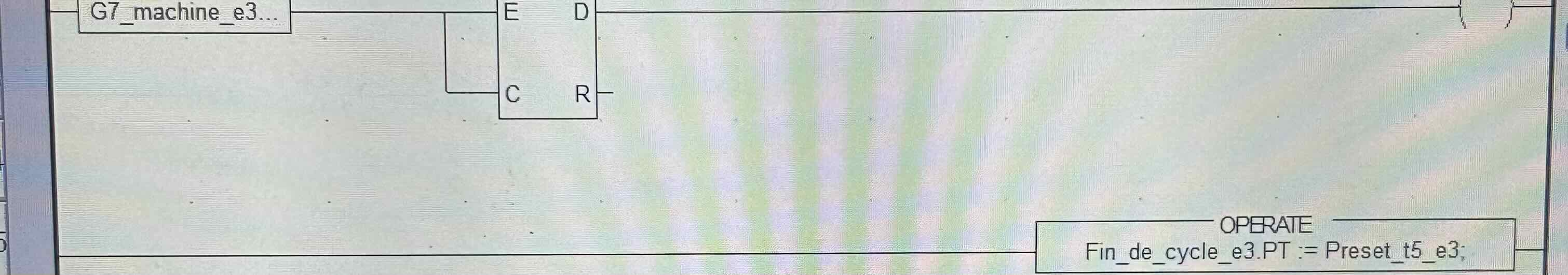

itasoft a écrit : ↑11 juin 2024, 21:14 Tuto : Migration PREMIUM sous Unity vers M580
0-Dans PREMIUM_Unity Si ce n’est pas déjà fait, affecter un mnémonique à toutes les variables du type REAL et DINT , avec des adresses %MW obligatoirement paires, si non modifier.
Dans tout le programme remplacer les objets %MF , %MD par les mnémoniques de la ligne u dessus
1-Dans PREMIUM_Unity_Programme exporter la tache MAST (fichier *.xpg)
2-Créer un projet M580 puceau
3-Dans M580_puceau y mettre les mêmes modules E/S que sur le Premium_unity
4-Dans M580_puceau_Programme y importer la tache MAST de la ligne 1 (fichier *.xpg)
Faire une Génération qui devrait être normalement sans erreurs, ça laisse rêveur, lol
J’ai fait le transfère des variables , y’a pas mal de modif à réalisé ,le m580 n’aime pas certaines appellations
