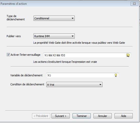

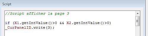

j'utilise des actions conditionnelles pour afficher des écrans en fonctions de variables automates sur vijéo designer.
Seulement, ce n'est pas assez complet car je n'arrive pas à intégrer 2 variables à mes conditions ( par exemple, si X1 est vrai et X2 est faux alors j'affiche cet écran), alors je dois passer par des scripts ( si il y a une autre méthode je suis preneur) mais je ne sais pas vraiment comment rédiger ces scripts pour vijéo designer.
J'aimerai par exemple afficher l'écran "écran2" si la variable "x1" est vraie ainsi que la "X2" et que la "D3" soit fausse, de quelle manière doit être rédigé le script ?
Merci pour vos retours

Explique comment tu fais actuellement pour afficher un écran

itasoft a écrit : 09 juil. 2024, 09:07 Explique comment tu fais actuellement pour afficher un écran
La actuellement je créer un écran et ensuite une action, déclenchement conditionnel, j'associe à cette action une variable avec condition de déclenchement à vrai et l'action déclenche l'affichage de l'écran mais il y a certains écrans qui nécessitent plusieurs conditions et je sais pas si c'est possible de le faire avec ces actions

Messages : 7840
Re: Script vijéo designer
---clic zoom---
--------ou -------------
Messages : 7840
voir exemple 2 sans script

Merci pour ta réponse, ca fonctionne :D :D
