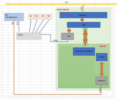

seb76 a écrit : 07 août 2024, 18:16 Oui ça va marcher avec 2 OFS.
Et pour économiser un port Ethernet, il est possible d'utiliser le mode bridge/pont sur la VM.
Par contre, la cybersécurité est un concept inexistant.

Je sais pas quelle est la finalité de ce projet mais de mon point de vue ça fait une belle usine à gaz pour un IHM. A moins que par IHM tu entende gros système de supervision qui enregistre et analyse des tonnes de données pendant des années car si c'est pour afficher quatre carrés et trois alarmes ça fait vraiment le bazooka pour zigouiller une mouche :D

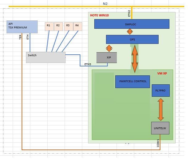

Pour moi ca doit ressembler a un truc comme ça.
Aucun intérêt d'avoir 2 connections Ethernet pour une VM.
Aucun intérêt de lancer 2 fois OFS.
Et encore, dans un monde parfait je supprimerai PL7-Pro de la machine 'IHM' pour ne le garder que sur la console de l'automaticien, histoire d’éviter que l'utilisateur final puisse faire de la m_rde
Sinon y'a aussi moyen d'avoir 2 VM XP, et de ne lancer celle avec PL7-Pro qu'en cas de nécessité.
Dans tous les cas XP doit avoir le moins d’accès possible au réseau IP. Il ne devrait même pas avoir le droit d'exister encore. Ce soft mets en danger tout le reste du réseau informatique.
