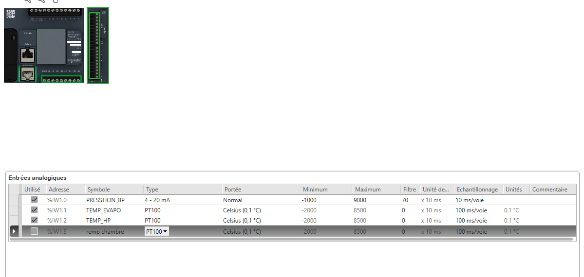

bonjour,
aujourd’hui je me suis retrouvé a remplace un pressostat BP sur un groupe de froid, donc obligation de vidange ce groupe et une fois vide je me suis retrouvé avec une pression Négative sur mon IHM
dans les paramètre de l'automate les valeur on était bien renseigné il a pas de formule spéciale dans le programme
et quand je tire au vide les valeur son cohérente et a la réintègre du gaz dans la machine les valeur son cohérente
mais j’avoue ne pas comprendre pourquoi une fois le groupe a pression atmosphérique il affiche -1bar ?? il devrais affiche 0bar normalement
si une personne a la réponse je suis preneur :)
photo paramètre capteur

Pression ABSOLUE/RELATIVE ???
Messages : 7843
Re: interogation sur capteur de presstion danfos 060G2044
c'est un capteur de 4 à 20 mA pour une plage de -1000 à +9000 , donc à 4 mA c'est normal qu'il affiche -1000 il est configuré comme ça
