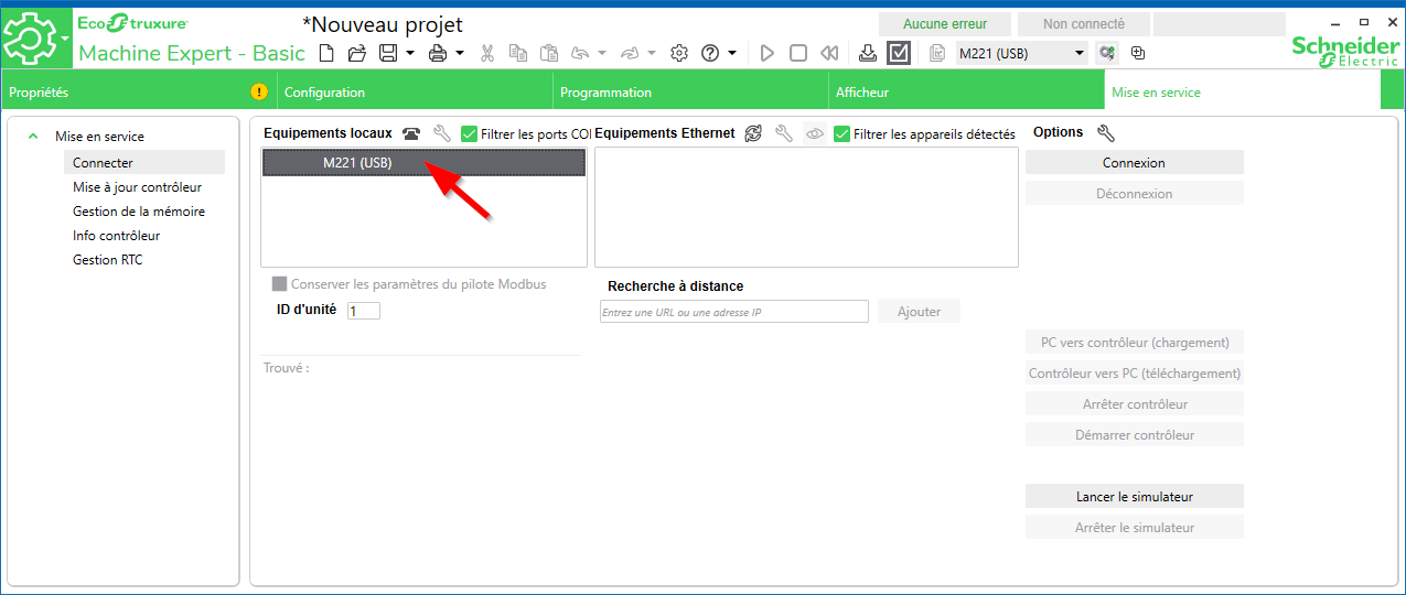

Avez-vous bien sélectionné la connexion USB avant de demander la connexion ?
En cliquant sur "M221 (USB)" la ligne passe en gris foncé. Ensuite on peut cliquer sur le bouton "Connexion".
