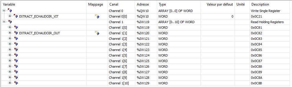

Je travaille sur une installation avec 17 variateurs ATV32 et un automate M251.
L'API est ici pour écrire la consigne et récupérer le retour de vitesse, le démarrage des variateurs se fait en "câblé".
Nous avons un soucis sur la lecture du retour de vitesse sur certains variateurs, pourtant nous arrivons bien à écrire sur TOUS les variateurs.
Etant sur le site du client cette après-midi je voudrais m'armer de plusieurs hypothèses pour résoudre ce soucis.
Dans un premier temps je mets en cause la liaison série, car seul les 3 premiers variateurs du réseau nous transmettent le retour, je voudrais donc essayer en câblant en direct sur l'API un des variateurs qui ne fonctionnent pas pour voir le résultat.
Je vous laisse ci-joint des captures d'écran de la configuration modbus dans l'IO SCANNER et dans la déclaration des variateurs, à savoir que je n'y ai pas touché car le prestataire avant notre arrivée à affirmer au client que cela fonctionnait (sans aucune preuve).
Avez-vous d'autres pistes ?

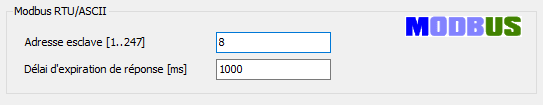

Si seuls les 3 premiers du bus répondent et pas les autres, c'est probablement un problème de câblage, de connectique, de parasite ou quelque chose comme ça.
Cependant 10 ms de délai entre trames c'est a mon avis pas beaucoup pour du modbus RTU. J'y mettrai 30 ou 50
1000 ms de délai de réponse, j'y mettrai 250 voire 0. Si un var de réponds pas on passe directement au suivant au lieu d'attendre. Ça pourri le temps de réaction des autres sinon.
Ces petits réglages ne changerons a mon avis rien a ton problème, cependant ça optimisera un peu le fonctionnement global une fois le problème de base résolu.
