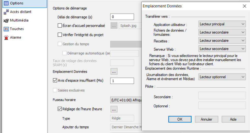

Je dois afficher un grand nombre d'image ( + de 200 )( une après l'autre (les images représente une séquence de montage manuel)).
au départ j'ai essayer avec les ressources images mais j'obtient assez rapidement une erreur qui me dit en gros que j'ai saturé la memoire.
actuellement j'utilise le visualiseur de capture d'image avec un script qui va chercher les images de facons dynamique sur une carte sd , le probleme que je rencontre c'est que lorsque je charge mon projet vijeo dans l'ihm il m'efface les images que j'ai mis avec le pc dan le dossier capture de la carte sd.
Merci pour l'aide que vous pourrez m'apporter .

Re: Vijeo , Grand nombre d'image
Message par Damdam307 »
Vérifier le réglage des "emplacement de données" de la cible.
Je vous conseil de stocker vos photos sur un support amovible type clef USB (lecteur optionnel) et le reste sur une carte SD (lecteur secondaire).
L'aide est assez explicite à ce sujet.
