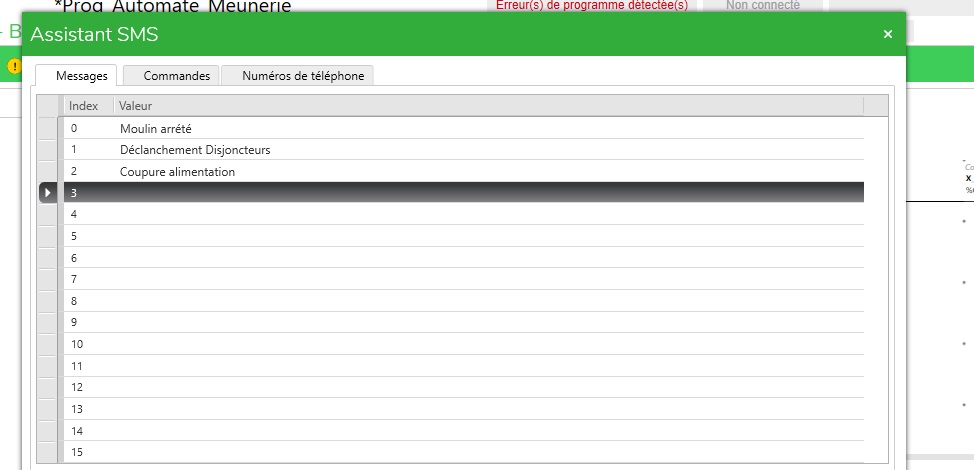

Après avoir essayé sans succès d'envoyer des SMS avec un Zelio via le modem TRB142, j'ai finalement opté pour un M221.

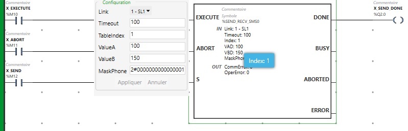

Un peu de temps pour comprendre comment refaire mon programme, fait à l'origine en FDB sur zelio soft, en ladder sur machine expert basic et je suis à l'étape de l'envoi des SMS. J'ai utilisé le bloc fonction SEND_RECV_SMS qui par chance fonctionne mais je n'arrive pas à définir dans mon programme le n° d'index de ce bloc fonction pour pouvoir envoyer des messages différents dans mon programme. On ne peux mettre qu'un seul bloc SEND_RECV_SMS par programme.
Pourriez-vous m'expliquer comment définir la valeur des objets d'entrée d'un bloc fonction (ici le numéro d'index) ?
Envoi SMS M221 via TRB142

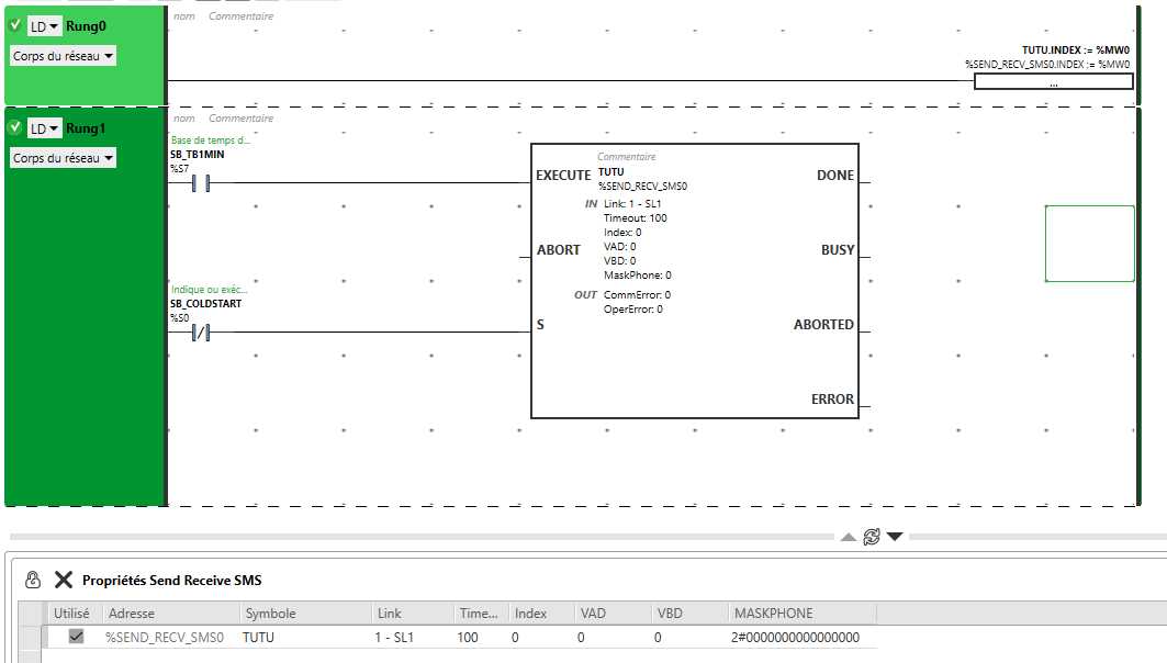

Bonjour.
Il faut que tu donne un mon symbolique a ton bloc et que quelque-part avant de l'appeler tu écrive dans un bloc operate un truc du genre "NOMSYMBOLIQUEDUBLOC.index:=x"

Merci, c'est parfait ça fonctionne !
