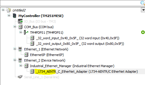

Par exemple dans ma configuration pour tester j'ai mis une seule carte 1734 IB4.
Est ce que tu peux me préciser quelles valeurs dans chaque paramètres ? Par rapport aux photos
J'avoue être un peu perdu.

Je n'ai jamais configuré ce type de communication, mais commence par supprimer le 1734-AENTR et utilise plutôt un module générique, c'est fait pour ça dans ton cas de configuration exotique.
Le lien suivant te donnera des infos sur les données et tailles des cartes que tu utilises.
Marc

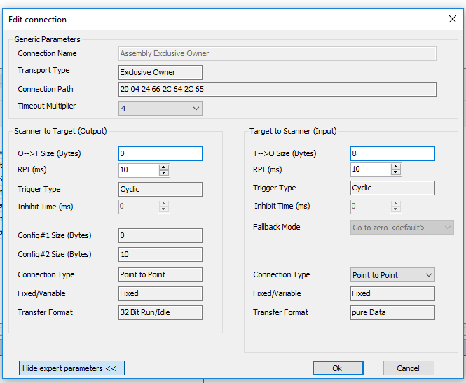

J'ai vu cette documentation mais c'est plutôt le paramétrage dans le logiciel que je ne comprend pas.
J'ai mis une capture d'écran avec le generic device.
Si tu peux me donner un dernier coup de main ?

Ci-joint la config avec 1 seul module 1734-IB4, voir la pièce jointe.
Marc

Merci pour ton aide même avec tes réponses je n'ai pas réussis...
