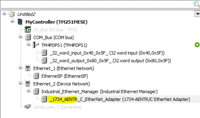

Je dois utiliser un 1734 ENTR sur un automate Schneider. M251
Je ne comprend pas comment je dois le configurer dans le logiciel machine expert. J'ai la version 2.3.
Cordialement
Cordialement

Par exemple dans ma configuration pour tester j'ai mis une seule carte 1734 IB4.
Est ce que tu peux me préciser quelles valeurs dans chaque paramètres ? Par rapport aux photos
J'avoue être un peu perdu.

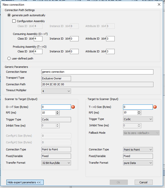

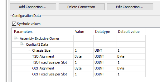

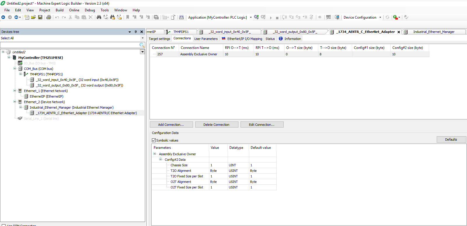

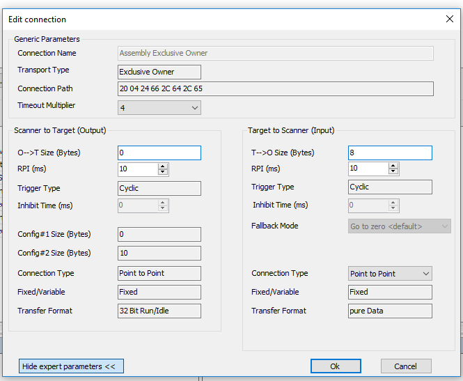

J'ai vu cette documentation mais c'est plutôt le paramétrage dans le logiciel que je ne comprend pas.
J'ai mis une capture d'écran avec le generic device.
Si tu peux me donner un dernier coup de main ?

Merci pour ton aide même avec tes réponses je n'ai pas réussis...
