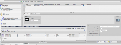

Salut les Experts Automaticiens.
Est ce possible de faire communiquer (genre piloter un process commander par un automate M580 par un IHM Siemens) un automate Modicon M580 2040 avec un HMI Siemens TP 700 Comfort en direct sans module spécial de communication?
Je vous remercie d'avance de votre retour.

Oui c'est possible, dans les deux sens d'ailleurs (IHM Siemens/API Schneider ou IHM Schneider/API SIEMENS) en général avec du Modbus TCP, mais ça se fait rarement.

Merci beaucoup JC87 pour ta réaction rapide.
Mais comment procéder?
Merci d'avance de m'aider.
Messages : 2269
Re: Communiquer PLC M580 avec HMI Siemens TP 700 Comfort

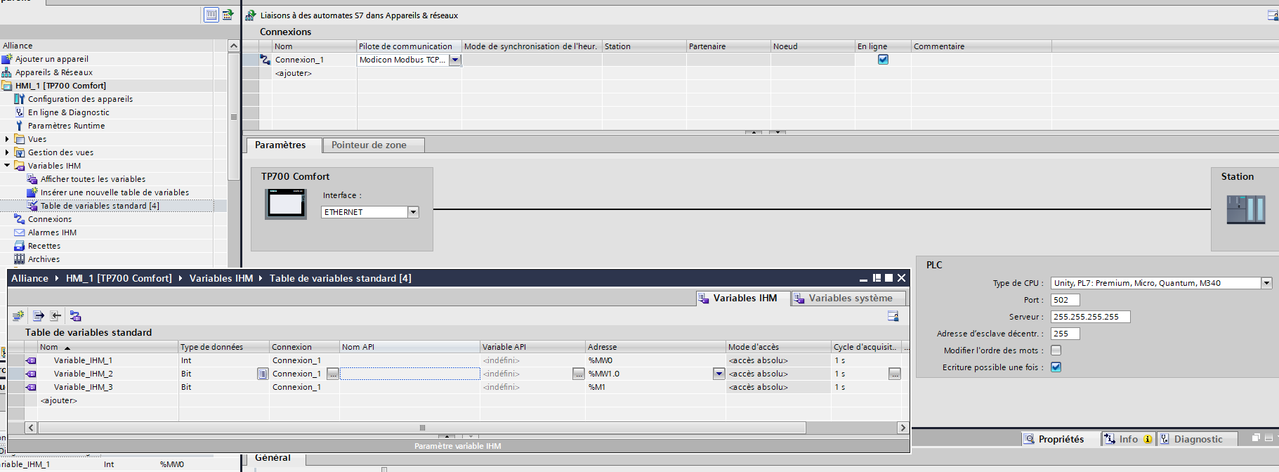

Comme dit sur la partie Siemens il suffit en théorie de déclarer une connexion en Modbus TCP et entrer toutes les variables manuellement.

Merci beaucoup JC87, c'est résolu.

Petite information là dessus. A un moment donné sous certaines versions de TIA Portal WinCC Advanced, il n'était pas possible d'ajouter un pilote Modbus TCP en cohabitation avec du S7 IP dans le même projet c'était comme une sorte de limitation. Je ne sais pas si c'est toujours le cas mais il faut y penser lors du développement du schéma réseau sinon on se fait avoir.
