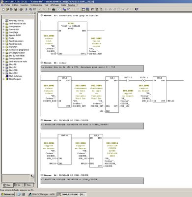

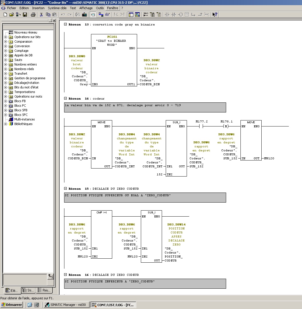

par contre j'aurai bien une question,
savez vous pourquoi je suis obligé de décaler de 152 point mon codeur pour avoir un zero?
(pour contrôler qu'il soit bien branché? pas de signal = codeur absent?)
j'ai une installation qui tourne depuis deux ans (même codeur) sur laquelle j'ai dû faire la même chose.
Et bien je suppose justement pour avoir le "Zéro Machine".
Le codeur absolu te renvoi une valeur en permanence, donc après montage puis raccordement il t'envoie sa position actuelle qui n'est pas forcément celle avec laquelle tu veux travailler, donc tu lui mets un Offset.
c'est tout bête
ton codeur fait 720 points
ton bus de connexion fait 10 bits soit 1024 points possibles
donc 152 + 720 + 152 = 1024
la plage du codeur est centrée sur la plage du bus
ça permet de tester rapidement si tu es dans le premier demi-tour ou le second (test sur le bit 9) par exemple
pour certaine application, ça doit être pratique ...
comme un bit de signe si tu es sur une logique de plage allant de -360 à +359 ...
