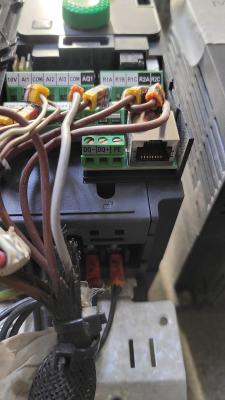

Avec un variateur ATV320 U04N4C, je n'ai que le modbus TCP de natif via ce port rj45 ?

Comme dit par mes camarades (et la doc du variateur), ce port n'est pas un port ethernet. C'est un port propriétaire Schneider qui delivre du RS485 sur les 2 pins du milieu, et d'autres trucs. Par exemple y'a du 12V sur l'un des pins qui est utilisé pour autre chose dans la norme ethernet.
Si tu le raccorde au port ethernet d'un appareil quelquonque, tu mets du +12V sur un pin non prévu a cet effet.
La plupart du temps il ne se passe rien, mais, avec un peu de malchance, tu crame le port ethernet de l'appareil en question.
Par contre si ton M340 est une P342020,y'a le meme port RJ45 propriétaire dessus. Tu peut raccorder ton var et ton automate directement ensemble avec un cable ethernet droit, et les faire causer en modbus RTU a coups de read_var et write_var.
