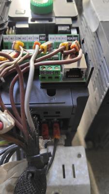

Je souhaite piloter un ATV320 avec mon M340/NOC0401, coté NOC0401 je vois la config mais quelqu'un pourrait il me détailler la config coté ATV320 pour du modbus ?

Avec un variateur ATV320 U04N4C, je n'ai que le modbus TCP de natif via ce port rj45 ?

erwann a écrit : 06 mai 2026, 15:50 Avec un variateur ATV320 U04N4C, je n'ai que le modbus TCP de natif via ce port rj45 ?
Non, de base ce port RJ45 est un port série RS485 Modbus.
Pas Ethernet.
Si tu veux du Modbus TCP/IP il faut ajouter l'adaptateur VW3A3600 et la carte de com VW3A3616.
Messages : 1665
Re: Pilotage ATV320 via M340/NOC0401
Comme dit par mes camarades (et la doc du variateur), ce port n'est pas un port ethernet. C'est un port propriétaire Schneider qui delivre du RS485 sur les 2 pins du milieu, et d'autres trucs. Par exemple y'a du 12V sur l'un des pins qui est utilisé pour autre chose dans la norme ethernet.
Si tu le raccorde au port ethernet d'un appareil quelquonque, tu mets du +12V sur un pin non prévu a cet effet.
La plupart du temps il ne se passe rien, mais, avec un peu de malchance, tu crame le port ethernet de l'appareil en question.
Par contre si ton M340 est une P342020,y'a le meme port RJ45 propriétaire dessus. Tu peut raccorder ton var et ton automate directement ensemble avec un cable ethernet droit, et les faire causer en modbus RTU a coups de read_var et write_var.

Si tu veux les faire communiquer en Modbus TCP, il faut ajouter la carte de communication Ethernet Schneider VW3A3616 sur l’ATV320.
Attention : comme ton variateur est une version Compact et non Book, il faut aussi l’adaptateur mécanique VW3A3600 pour monter la carte de communication.
Donc à prévoir : VW3A3616 + VW3A3600.

Cout de bol, j'ai trouvé une carte VW3A3616 a trainer dans nos stocks, il me manque le couvercle.
J'avais trouvé ça sur la config du var en plus du document que vous m'avez filé en lien plus haut:
https://download.se.com/files?p_Doc_Ref ... User+guide
En page 24/25 puis 31, il y a les infos pour la confg du var en Ethernet IP.
Je vais pouvoir avancer sur le sujet avec ça ;)
