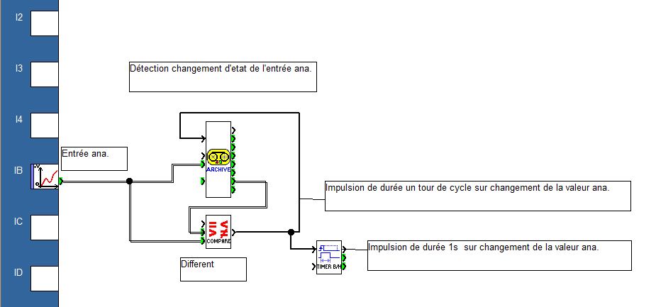

la question avait été posée sur le forum à une époque.
Comment détecter un changement d'état sur une valeur analogique ?
Ci dessous, une solution parmi d'autres.
(cliquer dessus pour agrandir)
[attachment=0]ZelioChangement.JPG[/attachment]
