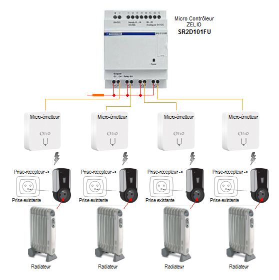

Une solution pour le chauffage électrique dans une maison de campagne:

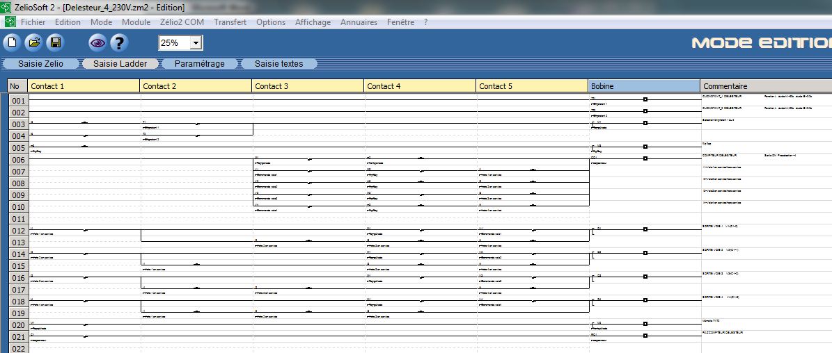

Application Délesteur à priorité tournante 4 voies pour micro contrôleur ZELIO SR2D101FU
Exemple d’un cas typique d’utilisation :
On dispose d’une puissance installée de 12kW (compteur EDF)
On dispose de 4 radiateurs électriques de 3kW chacun récupérés dans une déchetterie
Si les 4 radiateurs se mettent en marche en même temps, le disjoncteur va sauter.
Solution1 : Augmenter la puissance installée donc changer de contrat EDF (coût )
Solution2 : Commander les prises via un délesteur tournant qui permet d’en commander un seul à la fois cycliquement sur une période réglable.
On obtient le même confort sans faire disjoncter et sans être obligé de changer de contrat EDF.

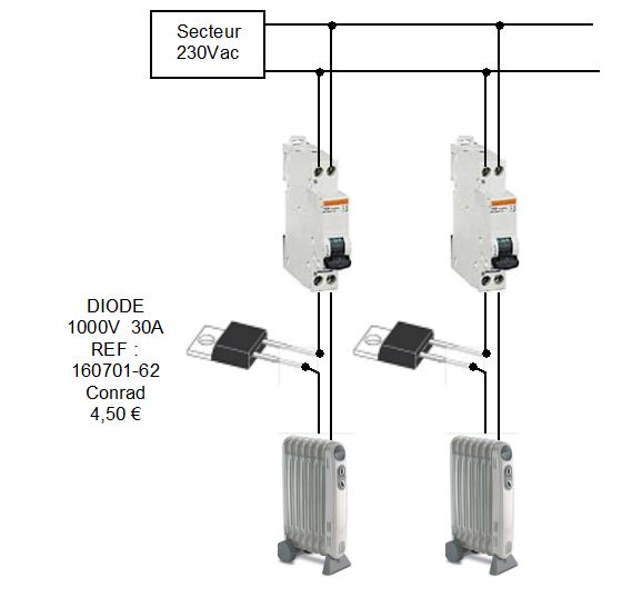

L’autre solution pour brancher nos 4 radiateurs sans faire disjoncter serait de mettre une diode en série, valable pour un radiateur à charge purement résistive
(pas d’électronique) ça divise la puissance par deux, mais le but du montage est de pouvoir utiliser nos 4 radiateurs sans faire disjoncter.
Evidemment, l’autre solution serait de racheter 4 autres radiateurs moins puissants, mais dans cet exemple on part du principe que l’on possède déjà ces radiateurs et qu’on aimerait bien pouvoir les utiliser. .

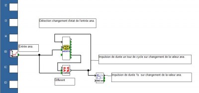

la question avait été posée sur le forum à une époque.
Comment détecter un changement d'état sur une valeur analogique ?
Ci dessous, une solution parmi d'autres.
(cliquer dessus pour agrandir)
