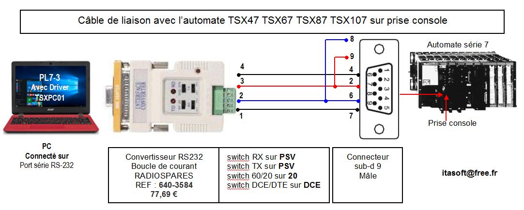

Je tente de me connecter à un tsx 47-20 et je n'ai pas le câble officiel.
Je souhaiterais me le fabriqué, pour cela j'ai besoins de savoir à quoi correspond chaque pin du câble officiel que je brancherais sur un adaptateur tty vers rs232.
Connaissez-vous l'affection de chaque pin ?
