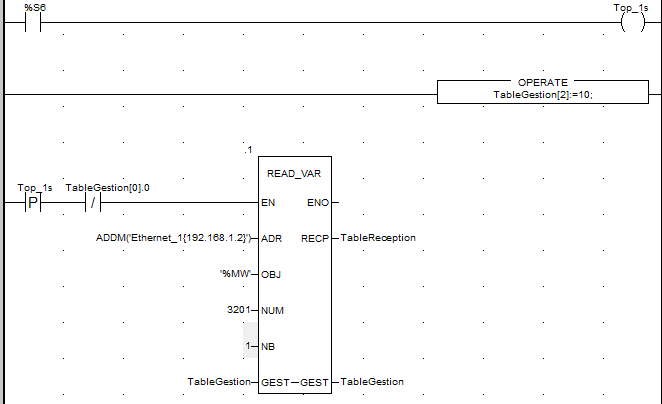

Je possède un M340 BMX P34 2020, je remarque qu'il ne permet pas de faire d'io scanning, or j'ai besoin d'aller lire voir écrire les mots de mon variateur ( ATV630 )
Mon automate (192.168.1.1) et relié via Ethernet a ce variateur (192.168.1.2).
Je dois donc utiliser les fonctions read_var write_var seulement je pense que je configure mal le tous.
Je prend l'exemple du mot d'état du variateur d'adresse modbus 3201

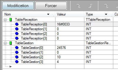

Il est ou mon timeout ? Tu lis 0 mot car NB est à zéro
happyjer
Messages : 127
Re: read_var variateur schneider
Message par happyjer »
Time out d'une sec, je veut lire qu'un mot pour le moment.
Cyril93
Messages : 484
Localisation : IDF
Message par Cyril93 »
Ah c'est mieux déja, ça fonctionne toujours pas ?
happyjer
Messages : 127
ça n'a pas l'air
Cyril93
Messages : 484
Localisation : IDF
L’échange est correct mais la réponse du var est incorrect. Je tenterais la requête sur le scanner io du var, d'usine le premier mot c'est l'état et le deuxième c'est la fréquence donc essai NUM = 0 et NB = 2

Pour ma part, j'utilise ce bloc READ_VAR en modbus RTU..
Pour que cela fonctionne, il me faut 'préparer' l'adresse a travers le bloc ADDM dont la sortie est reliée à l'entrée ADR du READ_VAR, sans cela, pas de lecture !
peut être est-ce la source de ton problème.
Heu, je viens de voir que tu utilisais ADDM déjà, donc post inutile, désolé

Cyril93 a écrit :L’échange est correct mais la réponse du var est incorrect. Je tenterais la requête sur le scanner io du var, d'usine le premier mot c'est l'état et le deuxième c'est la fréquence donc essai NUM = 0 et NB = 2
ça semble être bon
