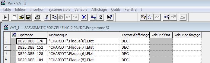

Bonjour tout le monde. Est il possible de modifier un dB.dbw via step7 en run? J'ai essayé de modifier la valeur dans la colonne valeur en cours et chargé le bloc de données dans la cpu mais il ne le prend pas en compte. On doit récupérer l info du hmi mais pas accès au paramètre machine

La modification de la valeur en cours d'un mot d'un DB se fait avec une VAT.

Re. Quand j'ouvre mon dB via la vat je le visualise sous le format hexadécimal w#16#FFFF alors quand dans le bloc de données il est en mm comment modifier le format hexadécimal et trouvé la valeur souhaitée en mm? Encore merci

Dans la VAT changer le type d'affichage 'HEXA' en 'DEC'

Bonjour. Une dernière question. J'ai beau modifier la valeur du dB dans la Vat en la forçant si j'arrête la machine celle ci reprend sa valeur précédente. Comment faire pour que ce soit permanent?
Re: Modif db
Suite à une coupure de courant ?
la variable est surement écrite dans le programme, utilise les références croisées pour voir les accès dessus

Pas de coupure de courant. Tout simplement quand j'arrête le mode production auto
Re: Modif db
si tu veux envoi moi le programme en MP que je regarde comment est écrite la variable.
