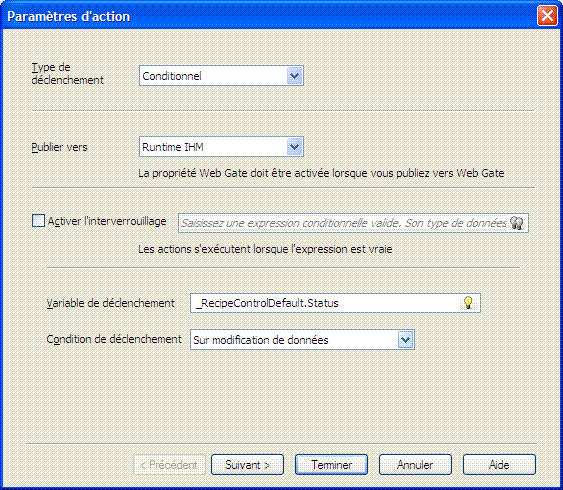

une idée que je vais essayer de développer (pas trop le temps, donc en plusieurs parties) :
* mettre en place un "écouteur" sur la variable "_RecipeControlDefault.Status", ainsi un script peut être déclenché dès qu'une opération est effectuée sur les recettes (chargement / sauvegarde ...)
je viens de tester, ça fonctionne bien ; exemple pour un chargement de recettes, le script est appelé avec "Status" à 1025 (bit 10 + bit 0) puis est appelé à nouveau avec "Status" à 0.
pour info, voici la description de la variable "Status" :
ce script servira à actualiser notre propre table d'étiquettes (un tableau de STRING) et le hashcode correspondant qui sera enregistré.

le script au changement de la variable "Status" (cf post précédent) :
Code : Tout sélectionner
int status = _RecipeControlDefault.Status.getIntValue();
if ((status & 1) == 0) // opération terminée
	if ((status & 2) == 0) // pas d'erreur
		int index = _RecipeControlDefault.RecipeNumber.getIntValue() - 1;
		String etiquette = _RecipeControlDefault.RecipeLabel.getStringValue();
		Etiquettes[index].write(etiquette); // mise à jour de notre table
		char hash = (char)(etiquette.hashCode() % 127 + 127); // calcul du code de hachage
		StringBuffer buffer = new StringBuffer(HashCodes.getStringValue());
		buffer.setCharAt(index, hash); // enregistrement du code de hachage
		HashCodes.write(buffer.toString());
