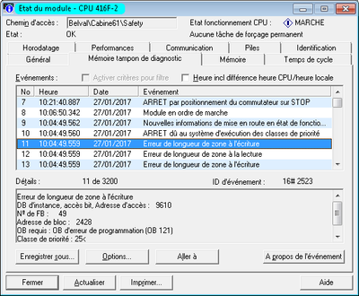

ça fait deux fois que j'ai une CPU Safety qui ce mets en STOP sur le message de défaut suivant :
ARRET dû au système d'exécution des classes de priorité.
Je ne comprend pas trop pourquoi. Tous ce que je peux dire, c'est qu'avant que la CPU se mette en STOP, j'ai beaucoup de défaut erreur de longueur de zone à l'écriture et à la lecture, qui sont générer par un FB49 qui est le SFM_FB (Bloc de signalisation d'erreur système) qui déclenche l'OB121.
FB49 -> SFM_FB
DB49 -> SFM_DB
DB50 -> SFM_GLOBAL_DB
FC49 -> SFM_FC
Or, le FB49 est appelé uniquement des les OB81, OB82, OB83 et OB86.
Je ne trouve pas pourquoi, c'est apparemment l'OB82 qui appel ce FB49.
Ce FB étant un bloc SIEMENS générer automatiquement, je ne comprend pas pourquoi j'ai des erreurs de longueur de zone ??

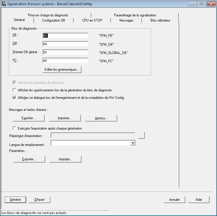

SFM c'est pour la signalisation des erreurs systèmes, avec celui-ci tu peux remonter les erreurs hardware et de diagnostique de la CPU vers une IHM
voir ce lien https://support.industry.siemens.com/cs ... 0&lc=fr-WW qui en parle.
Il y a des cases à décocher (voir image 8 du lien) si on ne veux pas de passage en STOP sur un défaut de hardware, peux être que cela pourras t'aider.

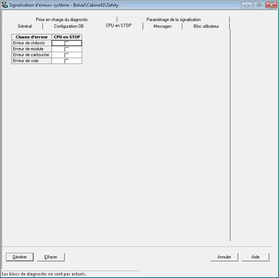

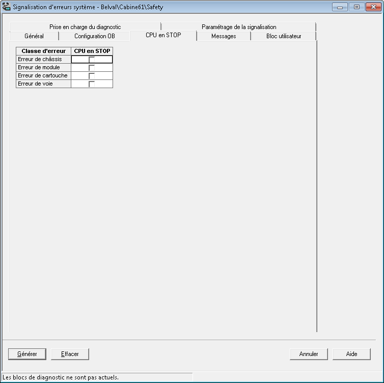

Oui, c'est ce que j'ai compris.
J'avais déjà vu ton lien, sauf que moi je n'ai pas la même interface :
Et que dans CPU en STOP, je n'ai rien de coché.
Alors, je ne comprend pas.
Peux être que je dois régénérer ces blocs ?

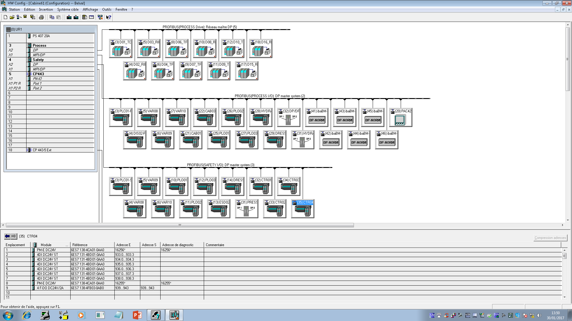

la config matériel je l'ai déjà recompiler et charger lorsque ce défaut est apparue pour la première fois.
J'ai identifié la carte qui mets en défaut l’installation, mais comme c'est un défaut aléatoire, j'ai donc supprimer le FC49 (un de mes collègue m'as dit qu'il avait aussi était embêter lors de la mise en service et qu'il avait supprimer le FC49 pour ne plus mettre la CPU en STOP).
Quand je fais une référence croisée sur le FC49, je vois qu'il est appelé dans le FB49.
Voici la config avec la carte à l'adresse 939 qui crée le problème, sachant qu'il n'y a rien de raccordé dessus, c'est de la réserve.

As-tu vérifier la configuration de la carte double clic sur le module 4 F DO, il faut peut-être désactiver certaines fonctions si celle-ci est inutilisée. Car il me semble d'après mes souvenir qu'il y a de la configuration pour chaque voie Safety.

Et j'y pense ta carte 4 F DO est alimentée ??, carte si elle ne l'est pas tu auras un défaut d'accès peripherique, car les blocs de diagnostiques vont accéder aux adresses de diag de la carte.
