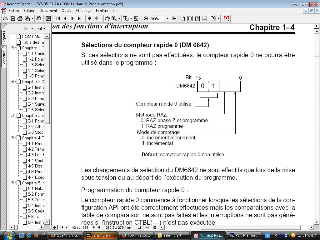

en suivant la doc ,j'ai fais un petit pgm ,mais il ne fonctionne pas ..... car quant je tourne l'axe codeur ,il ne se fais rien dans le PRV(62)
voici le pgm et la config en pj
quelle est mon erreur ?? codeur incompatible ?
merci pour votre temps

Est ce que tu a paramétré le DM 6642 qui définit comment est utilisé le compteur grande vitesse ?

non .... comment le faire ??

En lisant le manuel pardi
https://www.support-omron.fr/pdf/W353-F ... Manual.pdf
Chapitre 2.3 à partir de la page 87.

d’après se que j'ai compris ,je dois mettre DM6642 à 0104 ??
mais ou ?? sur cette page ??
