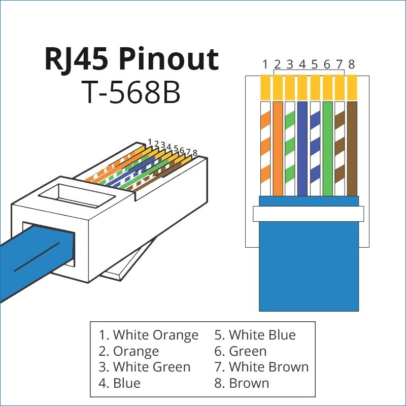

J'utilise un câble RJ45 de ce type :
J'ai fait un essaie avec REF de l'esclave sur PIN 3 du RJ, Tx sur pin 5 et Rx sur pin 4 mais pas de communication non plus.

Est-ce que tu vois les voyants de ton RJ45 coté API qui clignotent ?
Je pense que c'est plus un problème coté programmation.

Bonjour Bernardo59,
La LED SL clignote 1 fois toutes les 10 secondes je dirais, c'est tout.
Pas de voyant autour du port RJ45 de la ligne série, contrairement au port Ethernet.

Ce que tu peux faire c'est connecter la liaison de ton automate vers un Hyperterminal pour voir si tu reçois des choses coté API.
Re: SoMachine Basic Communication Modbus TM221
En me raccordant le PC au Scaime et en utilisant RealTerm je ne reçois aucune réponse en envoyant un trame de lecture. C'est bizarre..
En mettant mon espion entre l'automate et le Scaime je vois que rien ne passe entre l'automate et le Scaime, donc mon bloc READ_VAR n'est pas executé et je ne comprend pas pourquoi.

Bonjour,OSBMASL a écrit : ↑19 sept. 2018, 13:47 En me raccordant le PC au Scaime et en utilisant RealTerm je ne reçois aucune réponse en envoyant un trame de lecture. C'est bizarre..
Il faudrait que tu nous montre ton code car on peut pas le deviner...
Bonjour Bernardo,
Aucun autre code que celui indiqué au début du post. Outre le fait que mon Scaime ne réponde pas, c'est surtout le comportement du bloc READ_VAR qui m'échappe.
