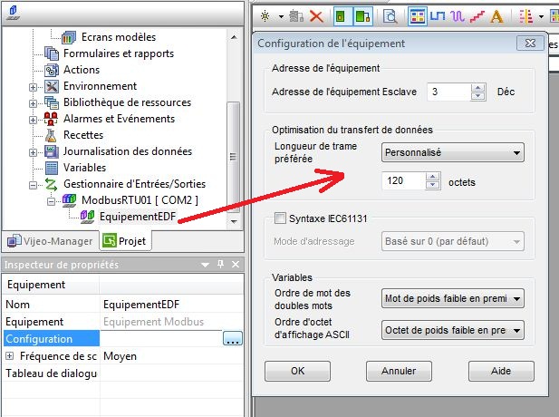

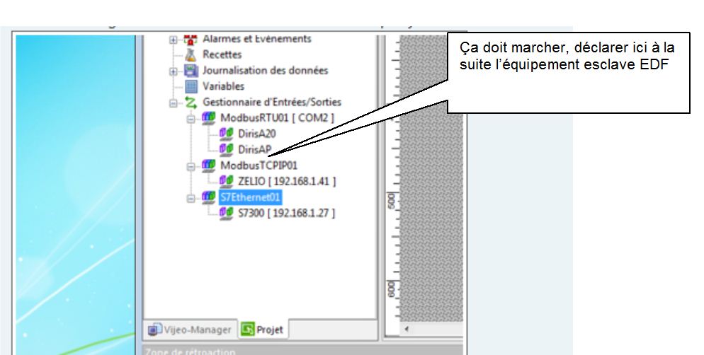

Si le télé info EDF est esclave Modbus RTU RS485 , il suffit sur XBTGT2130 de mettre le pilote ModBus (RTU) et de déclarer des variables externes aux adresses des registres à lire sur EDF et ça se débrouille tout seul,
en fait c'est comme si le EDF était un automate esclave et que le XBTGT2130 serait connecté dessus.

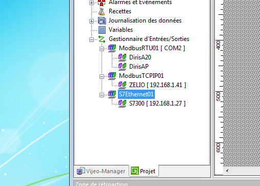

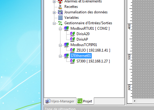

C’est ce que j’avais prévu au départ : ma carte devait fonctionnée en modbus esclave pour pouvoir être appelé par le XBTGT2130.
L’IHM est configuré en modus master sur le COM2 sur lequel j’ai 2 esclaves modbus.
Mon souci, c’est que je n’ai pas pu faire fonctionné simultanément la librairie téléinfo et la librairie modbus sur ma carte avec l’IDE Arduino
C’est pour cela que j’ai changé mon fusil d’épaule : j’ai supprimé la fonction modbus de ma carte pour remplacer par un envoie de la valeur du compteur sous forme d’une chaîne String de 9 caractères.
L’XBTGT2130 reçoit cette chaine sur le comm1 pour la renvoie ver mon S7-300 dans un DB type string via le script.
L’idée : c’était de raccordé la sortie de la léléinfo du compteur au XBTGT2130 avec quelques composants pour faire le lien.et de traité directement la trame téléinfo dans le magelis. Si c’est trop compliqué, je vais rester comme ça.

Re: Téléinfo sur arduino
-----------cliquer dessus pour agrandir

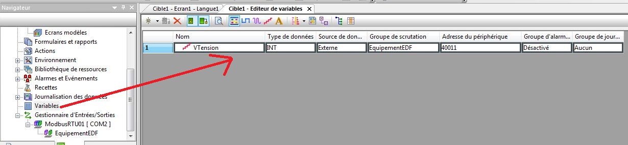

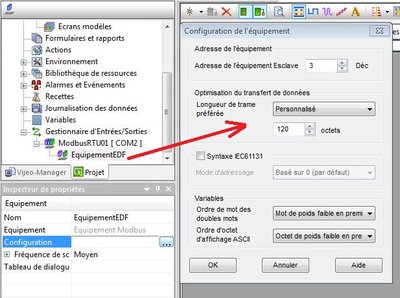

EXEMPLE:
Equipement esclave EDF @3
Information "Tension" dans le registre à l'adresse ModBus 40011

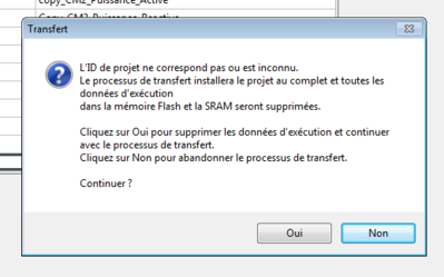

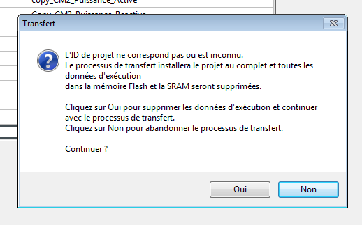

J’ai rajouté la partie téléinfo dans mon projet vigéo. Je n’ai pas d’erreurs à la compilation, mais quand je transfert le projet dans la cible, j’ai ce message ?
Si je fais continuer en cliquant sur « OUI » ça fini par une erreur de communication et l’écran redémarre sur le runtime actuel.
Que veut dire exactement ce message.

sans Equipement teleInfo ça marche le transfert ????????????????????????

J'ai essayer avec l'ancien projet (celui qui est dan l’écran actuellement), j'ai le même message , alors que celui ci j'ai peu le transféré auparavant. J'ai redémarré l’écran et le PC ça ne change rien.

donc ça n'as aucun rapport avec l'équipement infoEDF
faire un nouveau projet puceau avec une cible qui correspond au terminal et essayer le transfert

Tu n'essayerai pas de transférer aussi la source du projet dans un appareil qui n'aurait pas de lecteur optionnel ou un truc du genre ?

Pour être plus précis:
Je possède 2 Magelis XBTGT2130 donc un qui me sert sur mon installation et le deuxième que je garde pour faire des tests.
J’ai 3 projets vigeo que j’ai créé.
1 :« Comteur_REV2 » est celui qui est chargé actuellement dans mon écran qui fonctionne. J’ai chargé ce projet sans problème au paravent.
2 : « Teleinfo » est le projet TEST que j’ai chargé dans mon 2eme écran pour faire les tests de communication et de script. J’ai chargé ce projet sans problème au paravent.
3 : « Compteur_REV3 » et le projet Compteur_REV2 dans lequel j’ai rajouté les fonctions pour la téléinfo.
J’ai aussi 2 PC avec vigeo desiner. J’ai eu ce message quel que soit le projet que je transfère dans un écran ou dans l’autre. J’ai essayé avec mon 2eme PC, même problème.
La cible de mon projet correspond bien à mon écran XBTGT2130 (320x240).
Sur ses écrans il y a un emplacement compact flash. Quand j’ai récupéré ses écrans, j’avais enlevé les cartes. Ça fonctionne sans.
Pour conclure, j’ai réussi a chargé mon projet dans le XBTGT2130 de test dans lequel j’ai remis une compact flash.
J’ai peu charger mon projet final dans l’écran. Je ne maitrise pas encore très bien la gamme Magelis.
mon projet.
