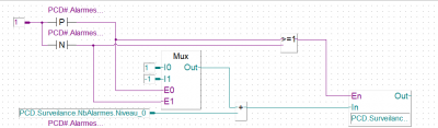

itasoft a écrit : 30 sept. 2020, 15:11 slts,
comprends pas, ça utilise 3000 flags pour écrire l'équivalent de cette boucle ??
for (cpt, 0, 249)
Compteur=cpt*10;
If (F 20[compteur]) ==1 Then Nombre_Alarmes_niveau_0++;
If (F 21[compteur]) ==1 Then Nombre_Alarmes_niveau_1++;
If (F 22[Compteur]) ==1 Then Nombre_Alarmes_niveau_2++;
//idem pour les 5 autres alarmes
cpt ++;
Pour compteur le nombre d'alarmes présentes dans les groupes :
- Niveau 0
- Niveau 1
- Niveau 2
- Mot de vie
- Mode urgence
- Mode Manuel,
- Erreur T66x
- Info Libre,
En fonction bloc, il me faut 10 000 flags. Et eux plus ceux qui sont présents par le programme : liste d'alarmes (4000 flags rien que pour elles), décomposition des registres, etc, ça dépasse de 3000 le nombre de flags disponible dans l'automate (16 300 et quelques).

C'est pas mes variables qui posent problèmes, mais celles générées par les Fbox :
ça répété 8 fois par PCD.

LD PCD.Alarme.Nb.Niveau_0.Temp ;
0
LD Compteur ;
0
LD PCD.Alarme.Test.Niveau_0 ;
1
LD Result_N0 ;
0
CompteurBis LDEF R 0
ResultBis LDEF R 0
SymbolB LDEF R 0
$FOR CompteurBis = 0 .. 20
XLA SymbolB ;
F 20 + Compteur
Compteur DEF Compteur+10
$IF SymbolB = 1 ;
INC PCD.Alarme.Nb.Niveau_0.Temp
$ENDIF
$ENDFOR
COPYX Result_N0
PCD.Alarme.Nb.Niveau_0.Value
XLA charge l'adresse du media et pas la valeur dans un registre 32 bits !!
-> Donc XLA SymbolB F20 + 4 charge l'adresse de (F20 + (4 octets ?)) dans SymbolB -> tu as un mot de 32 bit et une adresse (pas une valeur Booléenne)
Pour la Valeur il te faut un XLD(32 bits) XLDW (16bits) ou XLDB(8bits) qui utilise SymbolB (dans ton cas) pour pointer l'adresse de la valeur à charger !
Pour l'erreur sur Compteur, je ne vois pas de déclaration de compteur avant la nouvelle en Compteur DEF Compteur+10 :
- Si compteur est déclaré en EQU il se doit d'être UNIQUE, ou bien alors il n'a pas été déclaré auparavant, c'est peut être cela ton erreur de compilation
Sinon tu as SEI (adressage indirect)
Pour ta boucle
LD R 0, 0 // Charger le registre R 0 avec 0
$FOR R1 = 0 .. 20 // registre R1 sert d'index de boucle
SEI R 0 // Charge le registre d'adresse indirect avec le contenu du registre 0
STHX F20 // Test F20 + le registre d'adresse indirect ( le petit X à la fin de l'instruction STH) à 1
INC PCD.Alarme.Nb.Niveau_0.Temp // A voir si l'incrément se fait tout le temps (j'en ai peur) ou bien seulement si STHX = 1
ADD R0,K 10, R0 // Incrémenter le Registre R0 de 10
$ENDFOR
Ceci devrait fonctionner et te permettre de tester F20 ...F30...jusqu'à F220 ((20 fois 10) +20)
au moins pour tester, ensuite faut adapter avec ta structure et ton code ...
