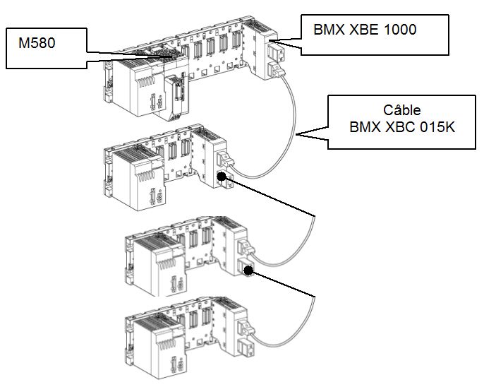

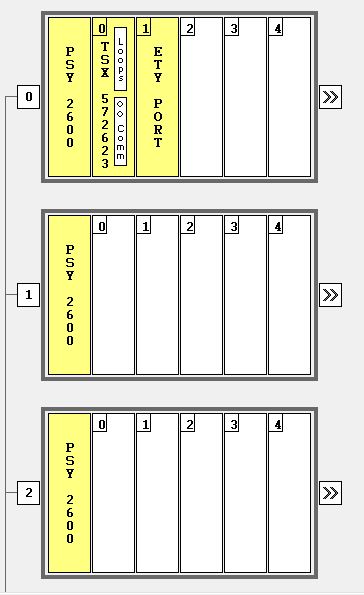

Ce sont des TSX 572623 avec 3 racks affilié (4 en tout)
Re: [M580] Problème de conversion Premium vers M580 (control expert)
c'est des racks déportés ? car sur le M580 ils tu les as mis sur sur le bus RIO ?
Oui ils sont déportés
déportés à quelle distance ? c'est pas une configuration de ce type alors ?
C’est pas du déporté mais du local, déporté c’est sur des longues distances, sur le M580 ça donne ça, rien compris =S=

Message par rpred »
itasoft a écrit : 31 oct. 2022, 10:15 Slts,
--------clic zoom---------------
Je te confirme qu'ils sont déporté, ils ne sont pas dans la même armoire, et pourtant c'est bien cette configuration :?
