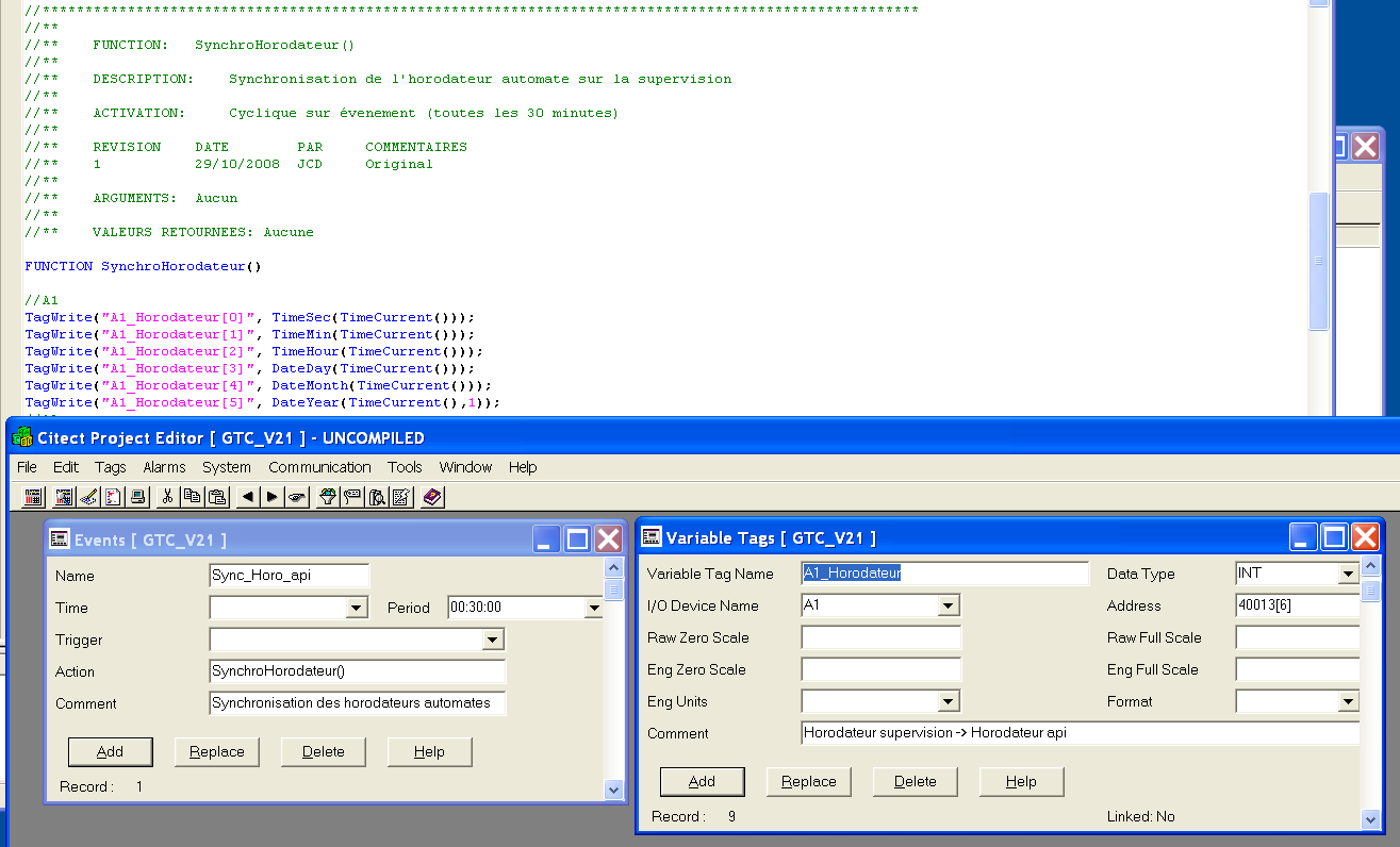

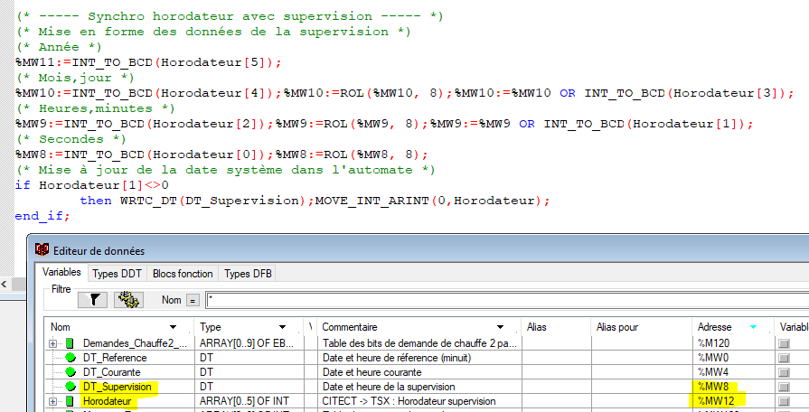

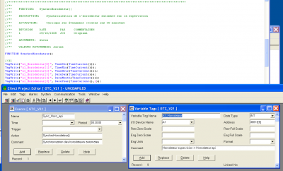

Bruce33 a écrit : 03 déc. 2024, 19:48 Bonjour andala,
Je pense qu'il est préférable d'utiliser la supervision Citect.
Concernant le programme en Python, dis-nous d'abord ce qu'il fait. Si tu ne comprends pas précisément son fonctionnement, ne te lance pas là-dedans.
Il me semble que celui-ci crée un serveur Modbus sur le PC alors que le PC devrait être client.
Bien sur qu'il faut le faire avec la supervision ! Un bout de Cicode déclenché sur événement périodique, quelques variables de com avec l'automate en BCD et c'est fini.
Je dois avoir ça sur une ancienne application Citect mais je sais plus trop ou :mrgreen: Je vais chercher.

Hello,
Voila ma solution. Un événement Citect (ici toute les 30 minutes) appelle un tout petit script Cicode qui récupère l'heure système et la copie dans un tableau de 6 mots entiers.
Dans l'automate (un 57 mais en Unity) transforme les INT en BCD, les met en forme avec décalage, update l'horodateur avec une fonction Unity et remet le tableau à 0. La mise à jour se fait donc quand un des mots est différent de zéro ce qui signifie que la supervision à donné le top de synchro. Plus simple y'a pas :D
Il faudrait adapter pour un 57 en PL7 Pro mais le principe est le même, c'est juste la fonction WRTC_DT qui n'existe pas donc le code sera un peu différent et il faudrait jouer avec le bit système %S48
andala
Messages : 505
Localisation : Atlantide
Re: Recuperer l'heure d'un PC
Message par andala »
JC87 a écrit : 05 déc. 2024, 10:00 ....il faudrait jouer avec le bit système %S48
Tu veux dire le %S50 et %SW49 a %SW53 ? :D
Quoi qu'il en soit, je testerai merci
