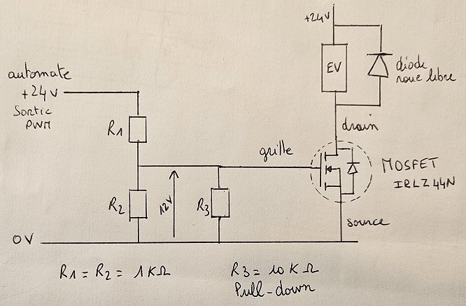

Et avec un Mosfet, comme ça j'ai 24V en permanence sur mon électrovanne et je varie l'intensité avec le PWM de l'automate.
C'est un montage correct ?

Messages : 1992
Re: Fonction PID avec PWM M221
Fred4547 a écrit : 05 avr. 2025, 15:26 Bonjour,
La résistance R3 ne sert à rien (négligeable devant R2). R2 fait le job largement et en étant, en plus, 10 fois plus faible.
Sans R3, ton pont R1/R2 ramène ta tension VGS à 12V, ce qui est en dessous des préco constructeur. Ça va.
Avec ce modèle de mosfet, tu sors quand même la grosse artillerie pour une EV !

Merci pour vos réponses. Donc avec ce schéma c'est une solution qui peut marcher ?
