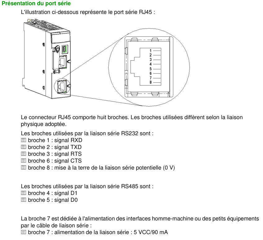

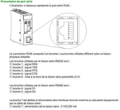

Re: SoMachine Basic Communication Modbus TM221
A priori le câblage des RJ45 sur tous les automates Schneider c'est le même.
Mais bon, j'ai recement essayé de faire du RS485 avec un M241 et avec un M340, j'ai toujours pas compris ou ça ne marche pas non plus.
Faut que je me trouve un oscillo pour voir ce qu'il se passe sur les différents fils. Si jamais il se passe des trucs.
Si tu me dis que sur ton logiciel, tu ne vois strictement rien passé mais que sur ta LED, tu vois des trucs... C'est que tu as un problème de câblage.
Faut pas chercher 30 ans, la communication RS232 c'est de la branlette, il n'y a pas plus simple.
Coté API----------------------------Coté Receveur:
TX-----------------------------------RX
RX-----------------------------------TX
GND---------------------------------GND
RS232 oui je connais. Jusque là tout va bien, et encore certain automate comme ceux de Proface réclament un court circuit entre RTS et CTS pour la comm RS232 fonctionne. J'ai changé mon câblage pour coller à celui que m'a donné MiGaNuT néanmoins toujours pas de comm'. Je sais maintenant que mon bloc SM Basic fonctionne, même si je ne vois pas la trame dans RealTerm,reste à voir le Scaime..
