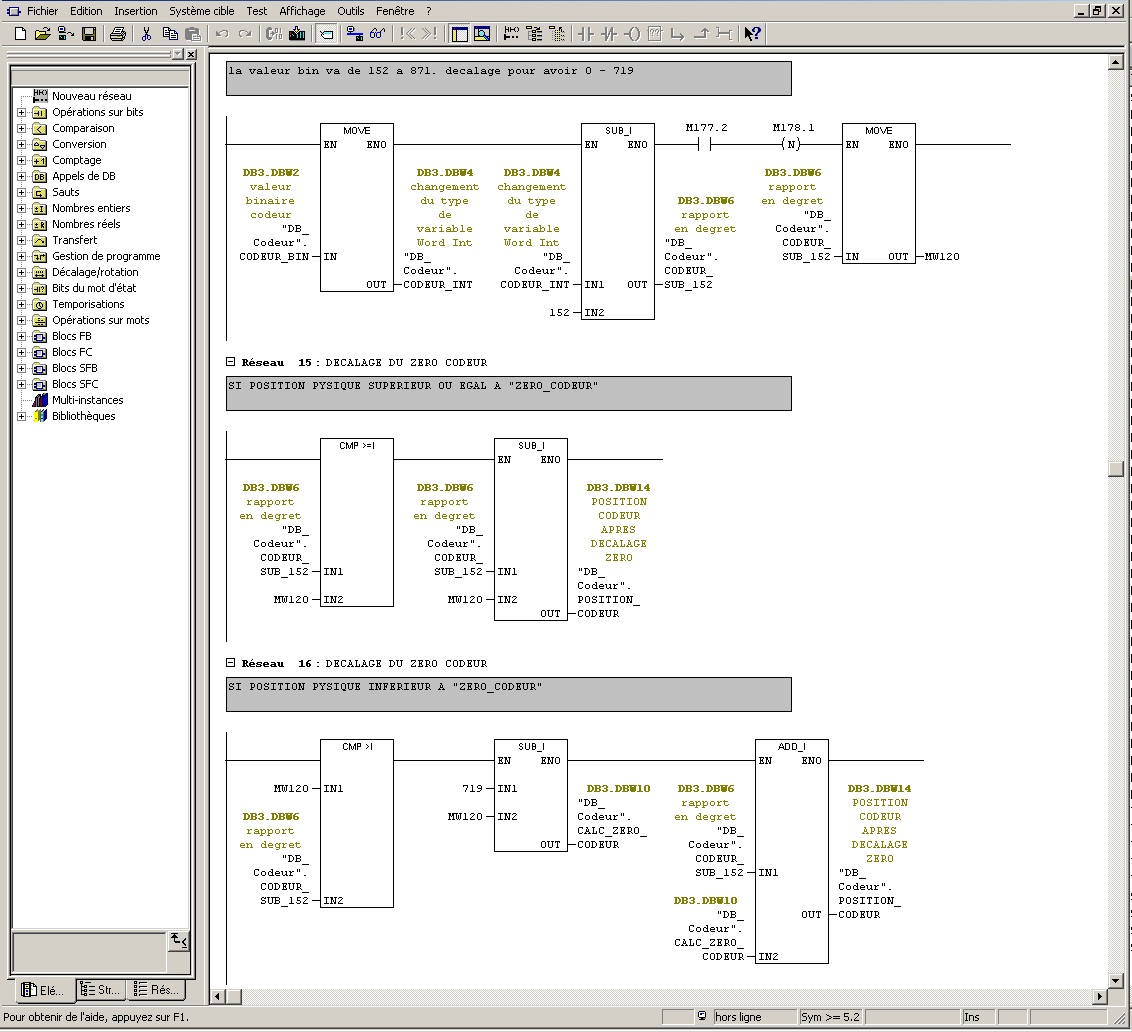

j'ai installé un codeur absolut sur une machine chez nous il y a quelques temps, le but étant de synchroniser la prise de photo de plateaux passent sur un tapis et potentiellement s'en servir plus tard pour d'autres chose.
il y a deux semaine, une piéce est tombé de la machine, arbre à came ou quelque chose comme ça (le mec qui a dépanné est en vacance.....)
depuis j'ai un glissement sur mon codeur.....
un cycle de machine ne fait plus deux tours, mais deux tours + +-10°..... c'est à n'y rien comprendre
du coup je suis obliger de me caler sur une came et refaire un point zéro à chaque tours.
le codeur a été remplacé mais le problème persiste et je ne vois rien dans la mécanique....
Tu peux préciser comment est raccordé ton codeur ? Sur 8 bits, 16 bits? sur réseau? Le codeur est-il programmable?
Sur un codeur absolu je vois pas comment tu fais une remise à zéro car il est sensé t'envoyer une valeur et non pas un nombre d'incréments?

C'est Mathématique
mais bon c'est un leurre, ça n'est pas fait pour.
codeur non programmable E6C3-AG5B
je ne vais pas vous embêter avec mon problème plus longtemps, tant que chez nous nous n'arriverons pas à nous penchez ensemble sur la recherche de la cause.
ce lancer la baballe c'est gentille 5min mais ça agace et je n'est pas envie de vous le faire subir ;-)
par contre j'aurai bien une question,
savez vous pourquoi je suis obligé de décaler de 152 point mon codeur pour avoir un zero?
(pour contrôler qu'il soit bien branché? pas de signal = codeur absent?)
j'ai une installation qui tourne depuis deux ans (même codeur) sur laquelle j'ai dû faire la même chose.

c'est du code binaire GRAY, tu as déjà tout faux :mrgreen:
le code GRAY a été inventé pour qu'il n'y ait qu'un seul bit qui change à chaque pas du codeur (un seul état change) contrairement au code binaire naturel qui lui a plusieurs bits qui changent
tu ne fais pas la conversion dans ton programme ...
