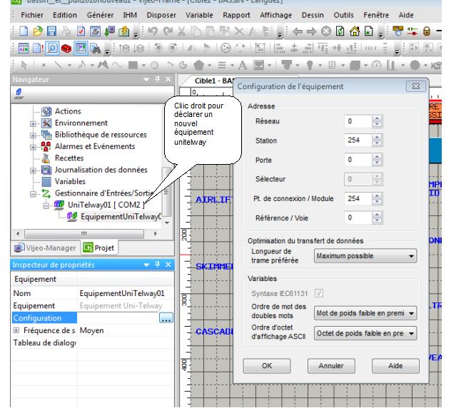

y avait pas d'équipement Unitelway de déclaré, comprends pas, normalement l'équipement il se crée tout seul en même temps que le choix du pilote.

suite a votre capture d’écran j'ai changé de driver et j'ai maintenant ceci:
Gestionnaire d'entrée sortie
unitelway 01[com1]
équipement telway 01
j'ai rentré les valeurs comme sur votre exemple
j'ai la communication entre pc automate
pc xbt
communication xbt vers automate sauf valeurs tempo comme précédemment

c'est pas [COM1] mais [COM2] comme sur la photo du dessus

quand j'ai lu votre réponse, j'ai changé en Com 2 mais avec le mème résultat
Las, de tous ces problèmes, j'ai désinstallé les 2 logiciels, effectué un bon nettoyage de manière qu'il n'en reste plus de trace et tout réinstallé
Je viens juste de terminer et j'ai installé une copie de mes programmes en cours
Apparemment ça fonctionne
Je n'ai pas tout essayé mais ça a l'air ok
En conséquence je vous remercie énormément de toute l'aide que vous m'avez procuré ainsi que tous les internautes
C’était pas évident
merci beaucoup et a bientôt
