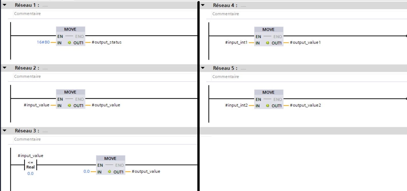

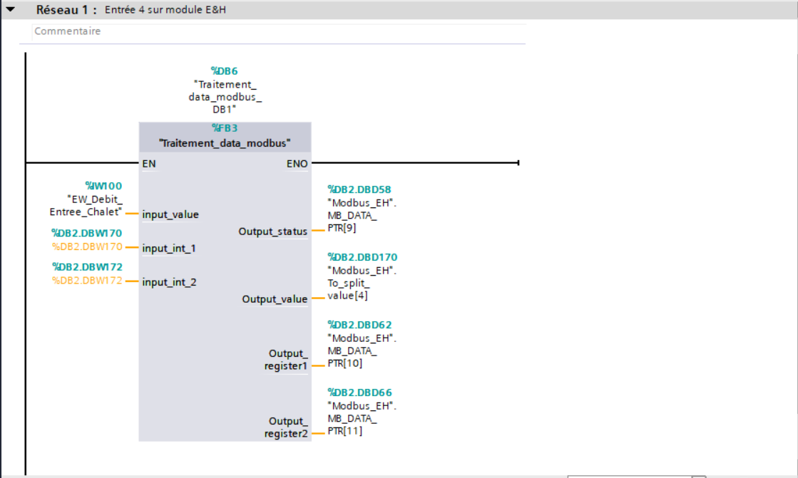

Apres plusieurs noeud au cerveau, j'ai fini pas m'y retrouver un minimum.
j'ai ecris ça :
Le imput_value est converti en Dint puis en Real vers output_value
les input_int_1 et 2 sont envoyé respectivement vers Output_register1 et 2 (vers mon PTR correspondant)
Ça vous parait cohérent ? :D

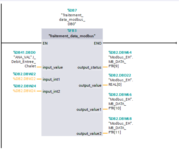

Voici la solution que j'ai apporté :
Ici la structure du %FB3 (j'ai converti ma variable à envoyer ailleurs dans le programme en REAL):
Et la, le traitement de mes données :
L'envoi des données était a faire en INT et pas en REAL, dans le MB_DATA_PTR. C'est la ou je me suis emmêlé les pinceaux a vouloir absolument les envoyer en REAL.
encore merci a tous pour votre aide ;)
