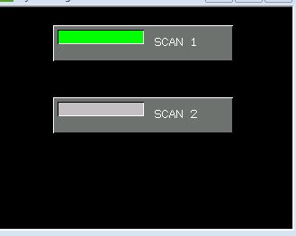

Il faut faire une sequence
Sur le IHM clic sur touche SCAN 1 et scanner le 1er code barre
Puis clic sur touche SCAN 2 et scanner le 2eme code barre
---------script----------
//===Touches=======
boolean scan1=YA_SCAN_1.getIntValue()>0;
boolean scan2=YA_SCAN_2.getIntValue()>0;
//Scan du 1er code barre
if (Barcode01.getStringValue().compareTo("") != 0 && scan1)
sMSG_1.write(Barcode01.getStringValue());
Barcode01.write("");
YA_SCAN_1.write(0);
//Scan du 2eme code barre
if (Barcode01.getStringValue().compareTo("") != 0 && scan2)
sMSG_2.write(Barcode01.getStringValue());
YA_SCAN_2.write(0);
