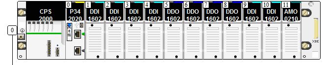

Dans le cadre du développement d'un projet de supervision, j'aimerais créer une vue système qui représente la configuration matérielle du bus automate sur EcoStruxure Control Expert.
Ma question est la suivante :
Savez-vous s'il est possible de récupérer une image au format PNG, JPEP, BMP de chaque module qui constituent la configuration matérielle du bus automate ?
Si oui, où puis-je trouver ce genre d'images ?
Ci-joint en PJ des exemples d'image que j'aimerais récupérer.
Je vous remercie d'avance pour votre retour et votre aide.

Il existe un outil (gratuit, si, si !) qui te fait les configurations et te permet de récupérer les images : https://ecostruxure-architecture-builder.se.app/

J’ai déjà eu l’occasion de tester ce logiciel qui est très pratique mais qui ne répond pas exactement à ma demande 😅.
Avec ce logiciel, il est possible de récupérer une image globale du bus automate. Or, me concernant, je souhaiterais récupérer une image de chaque module à l’unité.
Encore merci pour votre aide.

Ça n'existe pas malheureusement donc il va falloir t'aider de Photoshop, Gimp ou PaintDotNet.

Moi, Dans le projet de EcoStruxure Control Expert, je fais une capture d’écran du rack que je colle sur le IHM et y colle des animations par dessus
-----Rack du projet ---clic zoom-----
