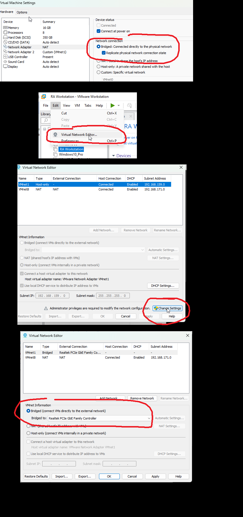

Pour que TIA fonctionne correctement dans une VM, il faut configurer la carte réseau en bridged et donner une ip dans la vm qui soit également dans le même sous réseau de l'automate. Dans la config du mode bridged, il faut aussi spécifier le nom de ta carte réseau filaire (ça dépend de la VM).

ProfnovA a écrit : 09 avr. 2026, 15:45 Pour que TIA fonctionne correctement dans une VM, il faut configurer la carte réseau en bridged et donner une ip dans la vm qui soit également dans le même sous réseau de l'automate. Dans la config du mode bridged, il faut aussi spécifier le nom de ta carte réseau filaire (ça dépend de la VM).
J’ai utilisé vmware et dans removable devices, network adapter j’ai mis bridged : connected directly to the physical network
C’est de ça dont tu parles ?

Je suis sous VM Ware également pour les différents TIA. J'utilise la version VMware® Workstation 17 Pro et suis paramétrer de la même manière que Profnova.
Petit note complémentaire, quand tu veux te connecter à ton automate en ethernet et qu'il ne trouve pas l'automate, désactive ta carte wifi le temps de se connecter, tu peux la réactiver ensuite.
