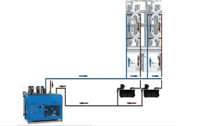

J'ai un peu besoin de votre aide.
Pour m’entraîner et pour optimiser une installation d'un point de vue maintenance-visu-gestion. Je souhaite remplacer la commande Relais d'une installation par une commande en wago 750.

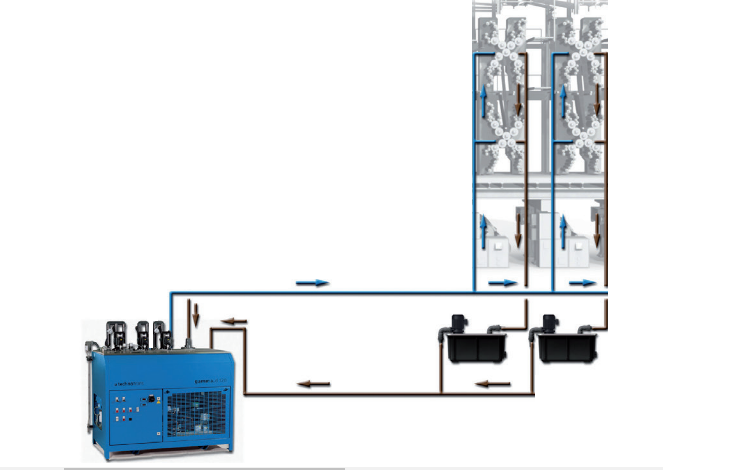

Il s'agit d'une installation utilisée en imprimerie offset.!
Voici ses différentes fonctions:
- préparer de l'eau de mouillage dans un bac (95% eau 5 %aditif)
- Garder le niveau de ce bac stable
-Alimenter la presse Offset en eau
-Retour de l'eau non utilisée via 2 bac intermédiaires.
- Refroidir cette eau à l'aide d'un frigo.
voici les Différents capteur/actionneur pour chaque fonction :
-Préparation eau de mouillage + garder niveau de ce bac stable
1 capteur niveau souhaité bac préparation
1 capteur niveau trop faible bac préparation (alarme)
1 capteur niveau trop faible additif
1 vanne pour remplissage ( le dosage est pour l'instant gérer de façon mécanique)
--Alimenter la presse offset en eau + retour de l'eau
1 pompe d'envoi de l'eau vers la machine offset + surveillance disjoncteur
1 pompe de réserve d'envoi de l'eau vers la machine offset + surveillance disjoncteur
1 pompe retour bac intermédiaire 1 + surveillance disjoncteur
Niveau haut bac intermédiaire 1
1 pompe retour bac intermédiaire 2 + surveillance disjoncteur
Niveau haut bac intermédiaire 2
-refroidir cette eau
un compresseur + surveillance disjoncteur
1 pompe de circulation pour l'echangeur (évaporateur) + surveillance disjoncteur ( cette pompe doit toujorus fonctionner car la sonde de température est dans le circuit de cette pompe)
1 sonde (je dois encor vérifier le type actuellement utilisé
un capteur HP
un capteur BP
un capteur antigel
un capteur débit
une électrovanne circuit frigorifique
1 contact pour activer l'activation du refroidissement condenseur ( refroidi par une autre installation)
-Divers
1 sirène/gyrophare alarme
1 entrée d'activation "demande d'eau" depuis la presse offset, qui permet d'allumer le système qui est en hibernation.
Je pense ne rien avoir oublié
Je voudrais que les différentes erreurs s'affiche sur la visualisation
et je souhaiterais que certaine erreur sois faible (frigo en panne) mais d'autres coupe l'installation par sécurité (défaut pompe)
Éventuellement faire une visualisation général + des visus de chaque fonctions
Ci joint un schéma de l'installation de base ( http://manusaxo.esy.es/wordpress/DL/technotrans.pro )
Un début de programme en ladder, mais je rencontre un problème avec le " Master_error" sans doute suite à l'ordre d'exécution lors de chaque cycles. j'utilise la configuration des tâches pour tester le soft mais évidement je voudrai séparé les fonctions dans différents programme appelé à l'aide d'un PLC_PRG par exemple mais je ne sais pas comment faire, ni comment faire pour ne pas devoir utiliser bêtement les variables global qui aparament n'est pas très pro.
pour la pompe de resserve d'envoi de l'eau je souhaiterai soit quelle s'active les jours paires automatiquement ou au minimum garder un choix sur la visualisation
Pour le frigo pour voir indiquer une température sur la visualisation. par exemple 20° le frigo s'active jusqu’à 20° et se relance avec une hystérésis de 2° soit à 22°
Le contrôleur utilisé par la suite sera 750-841 car j'en ai des dizaines en stock.
mise à part la sonde de température l'ensemble des capteur est de type Bool
Merci de votre aide pour m'aider à me lancer.
1er programme besoin d'aide

Salut manusaxo,
Et bien ça fait une blinde de questions ça
- Pour les alarmes il y a un outil alarme dans les ressources mais je suis pas sur qu'il soit supporter par les CPU Wago sinon c'est facile de se faire sa propre gestion (historique, acquittement etc...)
- A toi de regrouper les alarmes qui coupent le process sur un bit pour stopper l'installation
Dit toi que c'est comme en élec les bobines ne sont utilisées qu'une seul fois dans le programme, il faut passer par des bits intermédiaire (defaut1 defaut2 etc... puis affecter ces bit en OU sur "Master_error")
- l'appel des tâches : tu peux configurer l'appel dans la "configuration des tâches" mais si la machine est simple gère les appels de bloc par le PLC_PRG, ton programme sera constitué d'une tache unique et cyclique.
- les variables global : pour l'instant, il n'y en a pas dans ton programme. Quand tu auras fini normalement il y aura des variables local et des variables global, celle qui sont utilisées uniquement à l'intérieur d'un bloc peuvent rester local.

Cherche dans les bibliothèques fourni par wago "scheduler_block"pour la pompe de resserve d'envoi de l'eau je souhaiterai soit quelle s'active les jours paires automatiquement ou au minimum garder un choix sur la visualisation
voir bloc LIN_TRAFO et HYSTERESIS de la bibliothèque UtilPour le frigo pour voir indiquer une température sur la visualisation. par exemple 20° le frigo s'active jusqu’à 20° et se relance avec une hystérésis de 2° soit à 22°
