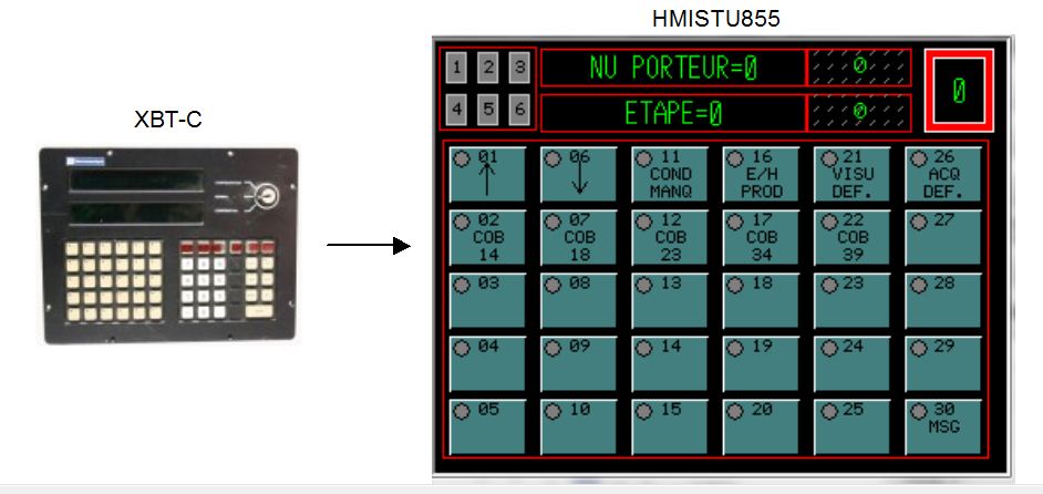

je sais plus si j'ai déjà dit que j'avais une moulinette pour convertir l'application XBT-C pour migration vers HMISTU855 qui se met en lieu et place de l' XBT-C sans modification du programme automate,
comme des fois je me répète.
cliquer dessus pour agrandir

Bonjour Itasoft,
merci pour la proposition.
nous avons actuellement pas mal de stock pour ce panel c'est plutôt l'expérience qui été manquante.
clairement vu que l'automate est toujours un 47, il est probable qu'une enveloppe soit prévu dans les prochaine années pour mettre un M340 et un proface.
merci quand même ;-)

ok, mais pourquoi un Proface vu que c'est le même matériel que les IHM Schneider (Proface c'est Schneider)
Messages : 2240
Re: Remplacement Pile XBT-C8250
Pour moi sur ce genre d'installation il faut procéder en deux temps, d'abord remplacer l'XBT-C qui est archi obsolète par un Magelis en Unitelway (évidemment il faut de l'utw sur le 47) et plus tard retrofiter l'automate en basculant simplement le Magelis en Ethernet. Ça étale les couts et ça limite le temps de basculement.

Proface car c'est ce que l'on installe chez nous, c'est mon prédécesseur qui a commencé et j’avoue que vu que l'on travaille aussi bien en schneider que en Siemens on l'a gardé.
après je suis d'accord que dans des projets tout schneider ça peu avoir ses avantages maintenant que l'on commence à installer le M340
ensuite sur ce type de projet, je migre tout d'un coup car l'installation est type et que beaucoup de choses sont déjà développés.
aussi bien coté panel que coté automate.
